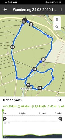

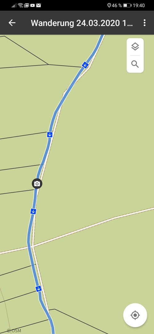

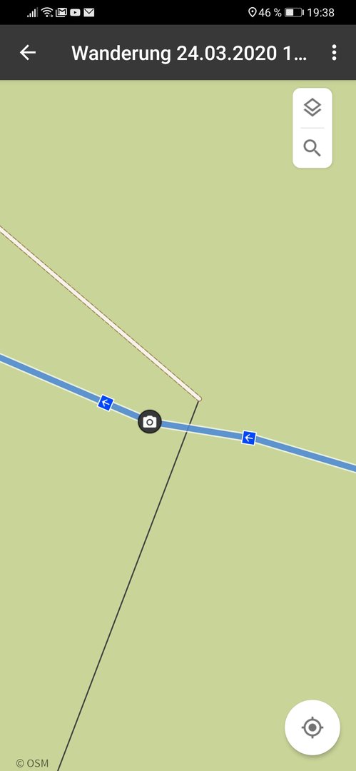

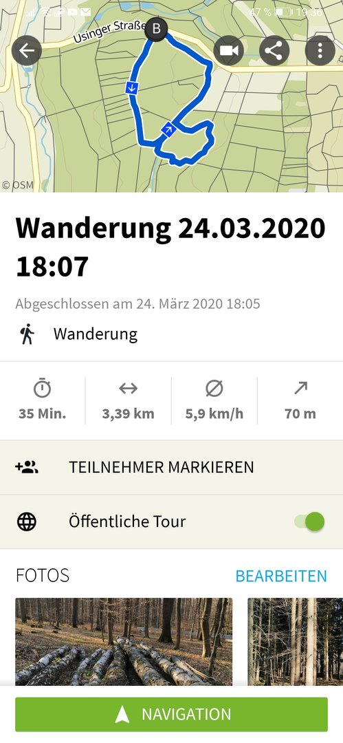

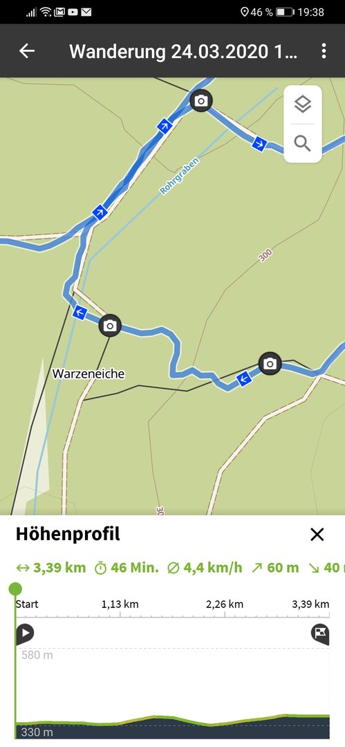

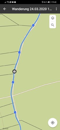

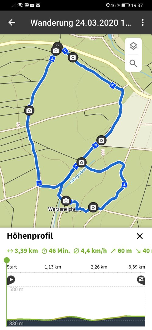

Bin vorhin mal kurz mit Komoot unterwegs gewesen.
Hab per Wandern alles probiert was man machen kann.
Wanderwege, Feldweg, Offroad.
Bilder sind immer auf der Laufroute. Auch im tiefen Kiefernwald.
Das die Laufstrecke nicht immer auf den Weg auf der Karte liegt ist zu verschmerzen da die Abweichung max 4-5 Meter ist. Wie aktuell die Open Street Maps sind weiß ich nicht.
Bilder unten.

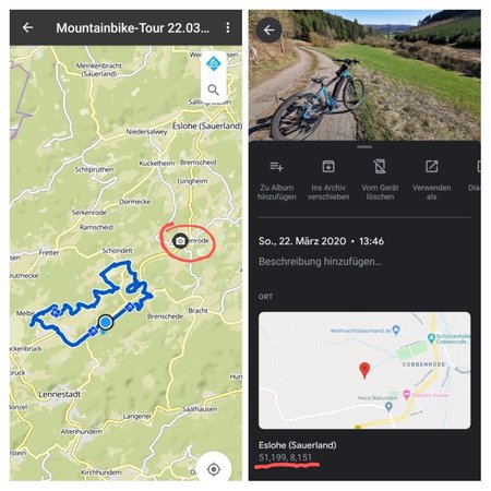

Ich sage es nochmal, ich zeichne meine Touren ALLE mit meiner UHR Garmin Fenix 6x Pro auf, das Handy muss NUR Fotos mit korrekter GPS Position machen.
Die Uhr ist für sowas gemacht und kann dies ausgezeichnet, das Handy muss wirklich nur Fotos machen.
Auf dem Bild die blaue Linie ist die von der Uhr aufgezeichnete Tour (die identisch ist mit der aufgezeichneten Tour vom Bike Computer Bosch Nyon) und rot eingekreist ist die im Foto gespeicherte Position des Fotos.
Und so ging das die ganze Zeit bei allen Fotos, seit ich die 186er Firmware drauf habe.
