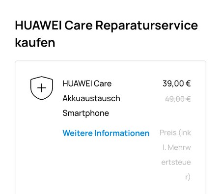

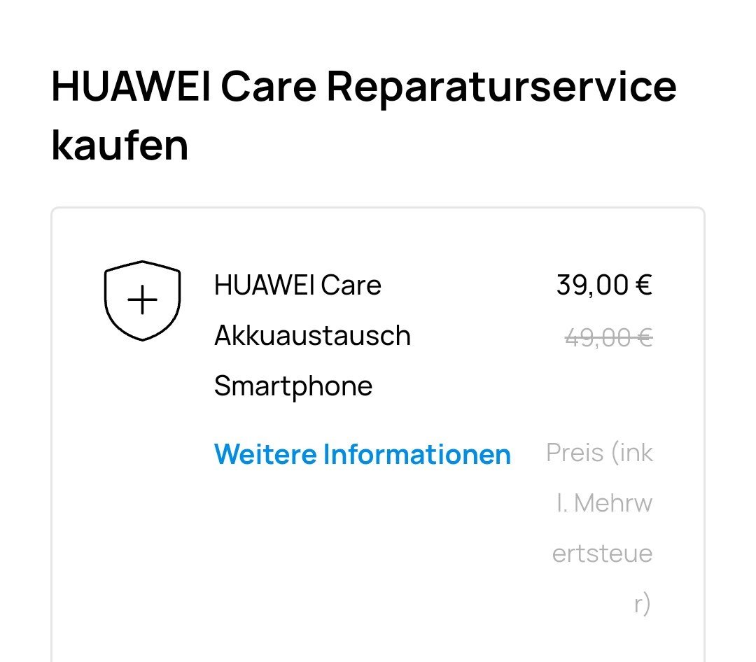

Ist momentan gerade ein Angebot verfügbar.
EUR 39,- für den Akkutausch beim Huawei P30 Pro.
Quelle: My Huawei App
Reaktionen: User575, AngelBrit und Spacewalker
Bei Huawei selbst oder wo?
Reaktionen: Spacewalker
@AngelBrit Ja, das ist ein Angebot von Huawei.
