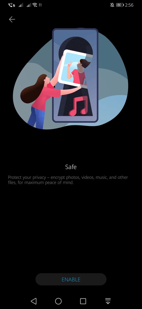

Hab es nur auf Englisch und da heisst der Unterpunkt Safe.
Stimmt, gibt es auch noch auf Stockandroid Pie. Ausschalten kann man es trotzdem nicht.

Das ist nicht dasselbe.
In meinem Beispiel kann man explizite Inhalte auf dem Phone verschlüsseln. Das ist standardmäßig aus.
Man kann damit explizit das ganze Laufwerk verschlüsseln, muss dafür ein Passwort vergeben.
Hab es nie anghabt und möchte es auch nicht aktivieren.

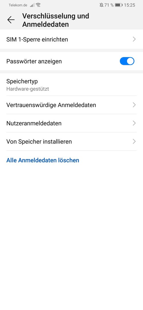

Genau das ist das Problem. In den Einstellungen unter dem Punkt Sicherheit gibt es den Punkt Verschlüsselung nicht. Siehe Screenshot.
Der "Safe" ist doch der "Tresor", oder? Der dient lediglich dazu, Files vor den Augen anderer Leute zu schützen, falls sie man jemand anderem das Telefon in die Hand drückt. Das hat aber nichts mit der allgemeinen Verschlüsselung des Smartphones zu tun, die - wie woma65 ja bereits sagte - schon ab Android8 integriert wurde. Es geht ja darum, daß das System intern die Daten verschlüsselt ablegt, damit sie nicht ohne verherige Genehmigung des Benutzers ausgelesen werden können.

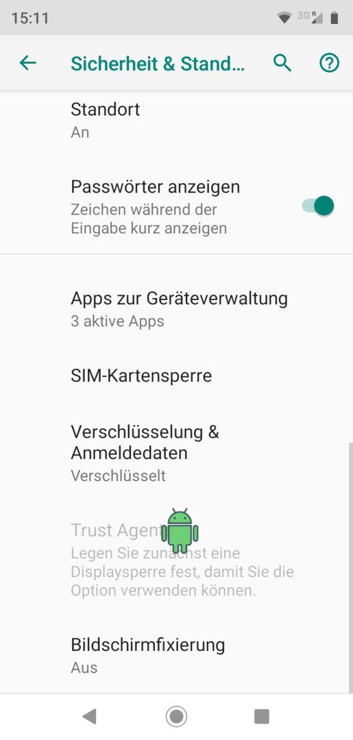

Ich finde die Info im Bereich "Sicherheit" auf meinem Moto.

@maatik: Meines Wissens funktionieren die Files im Tresor nur auf dem Huawei, auf dem der Tresor auch erstellt wurde.

Die Tresordaten lassen sich nicht auslesen, diese Verschlüsselung wurde noch nicht ausgehebelt.
Die Dateien sind wie erwähnt nicht übertragbar.
Naja, das ist doch aber eine Verschlüsselung und nicht nur der Guckschutz wie er mit einer einfachen Pin realisiert wird.
@maatik: Ja, aber es ist eine Verschlüsselung innerhalb der Verschlüsselung. :winki:
Ja schon klar, aber praktisch die bessere.

Hat das Handy keinen Pin oder ein Unhold weiss die Pin oder entsperrt es mit einem Bild vom Gesicht dann nützt die nicht. Der Unhold hat dann Vollzugriff wie der Besitzer selber.
Der Safe hingegen ist nochmal extra gesichert und selbst wenn der Unhold das Gerät entsperren kann und vielleicht Daten transferiert kommt er nicht weit.
