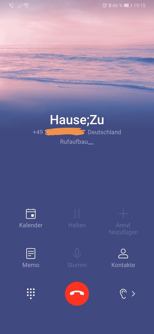

@maatik
Nicht bei jedem.... Ist Provider abhängig.
Bei mir steht es nicht, denn ich habe oben links ein Symbol.
Reaktionen: maatik und BudHill
Das Symbol habe ich auch (nur bei Vodafone, nicht bei O2).
Reaktionen: BudHill
