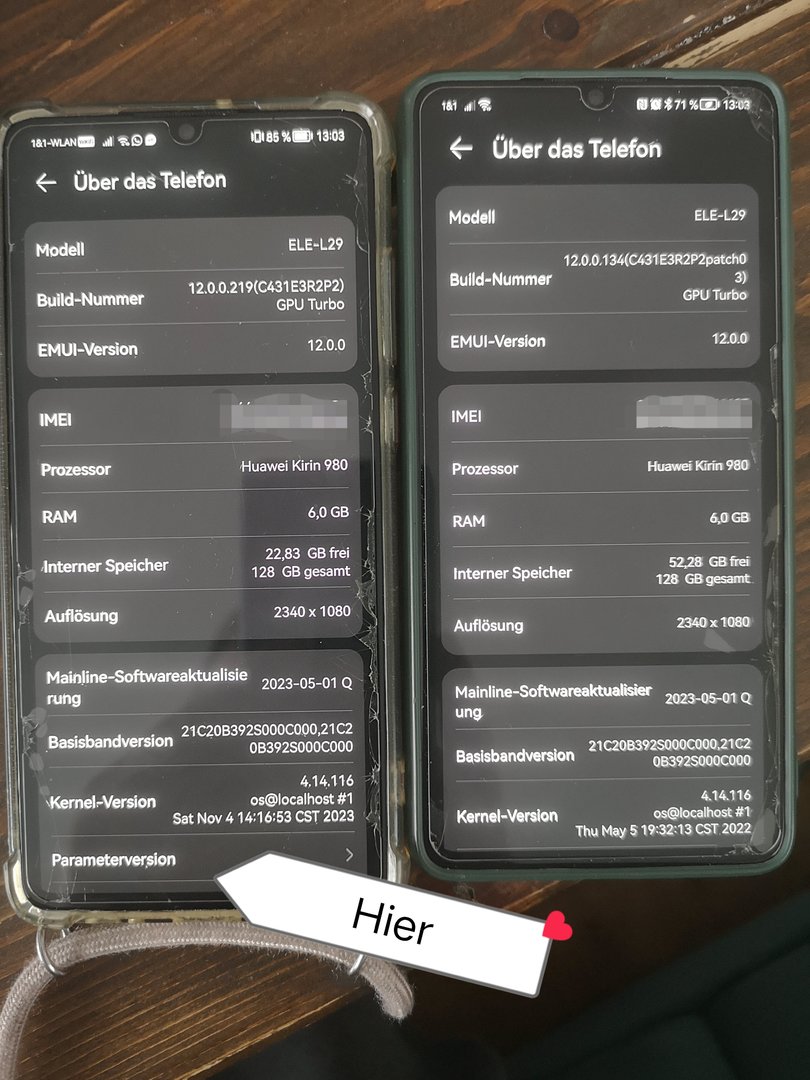

P30 2 identische Huawei P30 Modelle, eines ohne VoLTE / WiFi Calling

GigaTom schrieb:
Das rechte P30 hat einen Telekom-Patch, das linke nicht. Deshalb funktioniert WLAN Call mit einer 1&1-SIM mit dem rechten nicht.
Abhilfe:
Werksreset. Mit der eingelegten 1&1-SIM sollte der Patch beim Neueinrichten dann nicht wieder installiert werden. Dabei gehen aber alle Daten verloren. Also vorher sichern.

Jetzt wirds verrückt. Ich habe jetzt das P30, welches noch genutzt wird bei der Hand. Installiert ist die 134er (letzte Ziffern) patch03 EMUI12. Ich weiß genau, dass ich auf dem Gerät WIFI calling genutzt habe. Kürzlich habe ich eine neue SIM vom Provider erhalten, weil es das 5G upgrade gab. Nun ist nüscht mehr mit WLAN call. 😳
@GigaTom Woran erkennt man den "Telekom Patch"?

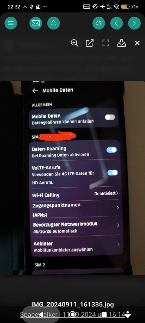

Das war mein damaliger Screenshot im genannten Nachbarthread vor dem Einsatz der neuen SIM Karte.
Anbieter ist übrigens Drillisch via sim.de.
Interessant dabei ist der Umstand, dass es viele Meldungen (so auch hier) gibt, die den Verlust der Optionen auf verschiedenen Geräten beklagen.
Und somit kommt #21 ins Spiel. Danke @Lommel für den Artikel.

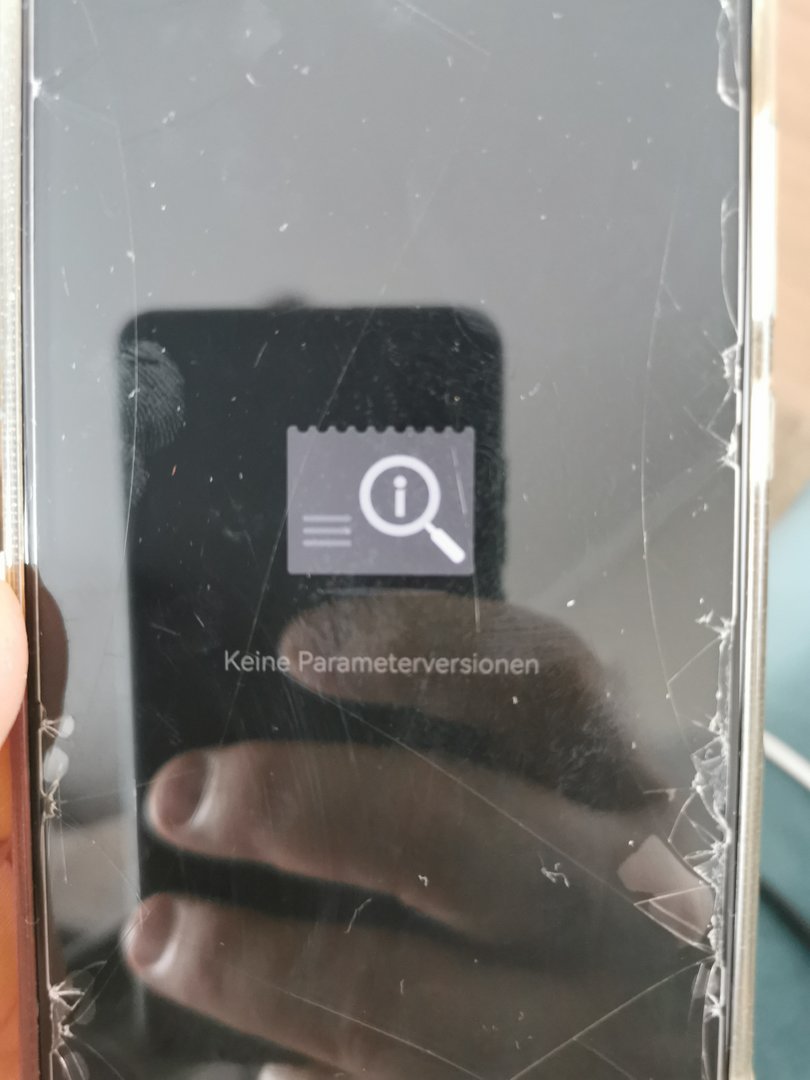

@M8ssve Fragen zu Deinem Screenshot von Dir.
Am linken Telefon gibt es unten den Eintrag: Parameterversion - was ist da angegeben, wenn man auf den Eintrag klickt?
Am rechten Telefon ist dieser Eintrag nicht (oder nur am Screenshot nicht zu sehen)?
Falls der Eintrag rechts auch vorhanden ist, würde ich auch gerne wissen, was da angegeben ist, wenn man drauf klickt.
@Tecalote Hi.
Da sind bei beiden Telefonen keine Einträge hinterlegt.
Auch bei mir kein Eintrag.
