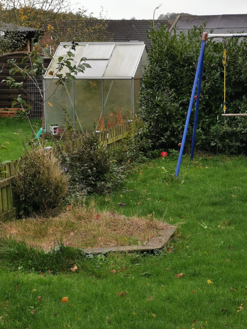

Anbei noch ein Beispiel. Diesmal ohne AI und Draußen. Zuerst normal und danach 3fach Zoom.
Es wurden auch wirklich unterschiedliche Linsen verwendet, da ich dies mit zuhalten getestet habe.

@radar
Du hast ein P30 (ohne Pro).
Der hat offensichtlich schon bei 3X auf den Tele umgeschaltet. Der Modus ist "oznorTO". TO ist die Kennung für den Tele-Sensor.
Über die Dateieigenschaften-Blendenzahl (F-Wert) kannst du auch erkennen, welcher Sensor benutzt wurde.
Der Hauptsensor beim P30 hat F/1.8, der Tele hat F/2.4.
LZ86 schrieb:
Du siehst keinen Unterschied, weil beide Fotos vom Hauptsensor generiert wurden.
Ab 5X und > 2m Abstand zum Motiv wird auf den Tele-Sensor gewechselt. Da wird dann aber in Punkto Helligkeit/Saturation ein Unterschied erkennbar werden.

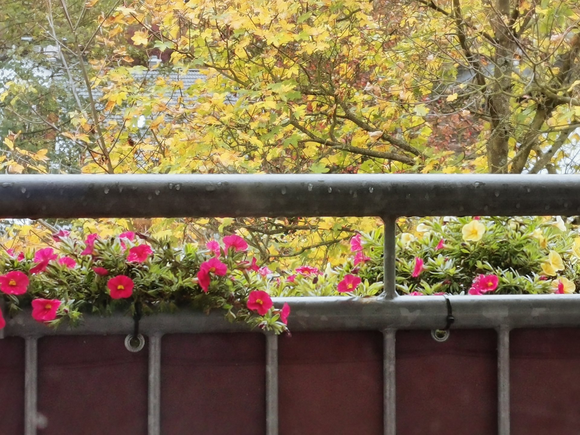

das fand ich jetzt mal sehr interessant und hab auf die Schnelle 2 Testfotos gemacht ( 10 MP)
Foto, Standardfarben, AI on, 4,9x
Hier stimmen ALLE Farben!
dasselbe nochmal, mit 5x
Hier sind die Farben anders, und die Balkonblumen im Vordergrund werden unschärfer dargestellt.
Reaktionen: LZ86

Das IMG_20191019_133123.jpg ist im Modus "oznorCBT" bei 4,9X und Standard-Farben generiert worden.
Es sind also Haupt- und Telesensor involviert, der Vater des Fotos ist hier aber der Hauptsensor.
C=Hauptsensor, T=Tele, B=Bridge/oder Beide..

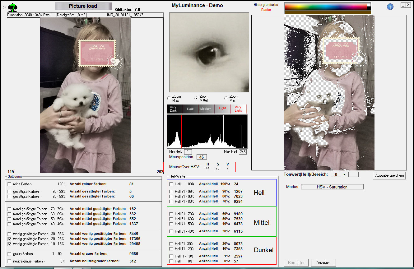

Anbei mal das Sättigungsproblem. Habe mit nur "wenig gesättigten Farben" von 10-30% fast das gesamte Bild darstellen können.
Tatsächlich ist "Normal" etwas anderes..
Lee

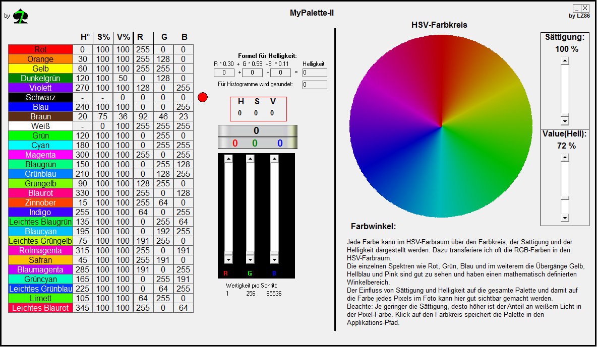

Anbei: Farbkreis nach HSV, dient hier der besseren Darstellung, damit jeder eine Vorstellung von Farbsättigung, Helligkeit und Farbwinkel hat.
Hab Spaß, Lee
