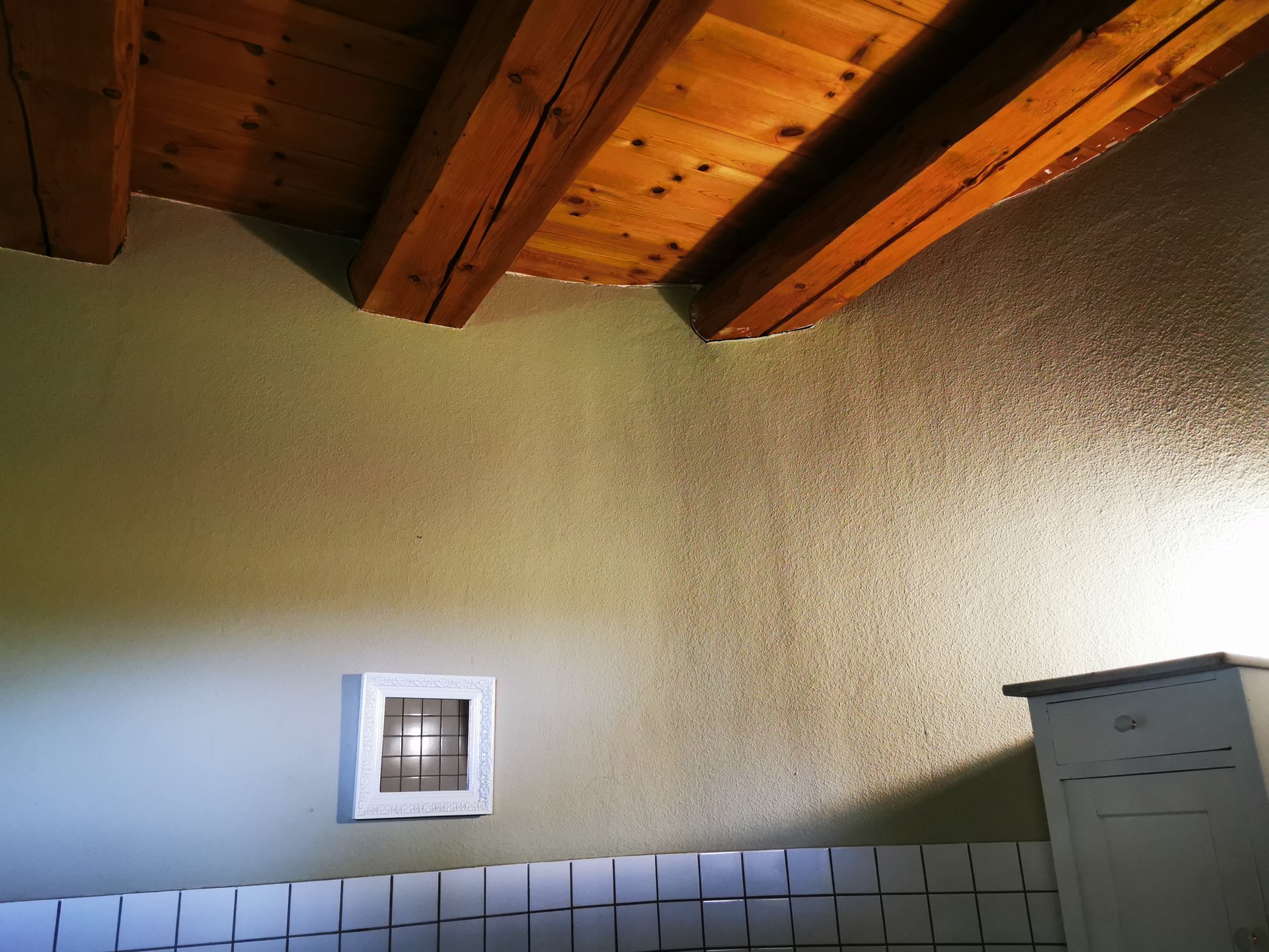

Hallo und guten Morgen!
Genau DAS ist mir gestern ebenfalls aufgefallen!
Ich habe eine wunderschöne Abendstimmung fotografieren wollen, "zoome" etwas hinein und die Grundstimmung wird Grau bzw Blaustichig.
Zumindest auf dem Display des P30 pro.
Ich habe das jetzt gerade "Indoor" versucht und es gibt das selbe Ergebnis:
Sehr schöne und authentische Farbwiedergabe auf dem Display bei Normaler Aufnahme...
ein bisschen reingezoomt - ZACK - deutlich farbloser bzw bläulicher...
Auch die Umstellung von "Standard" Darstellung zu "Kräftige Farben" bringt NUR im normalen Modus etwas.
Zoomt man auch nur eine Stufe hinein, ist die Farbe weg.

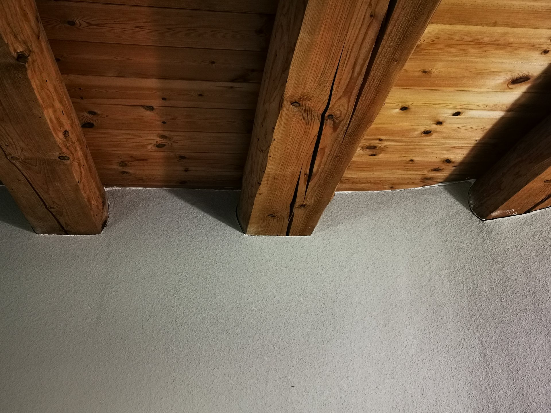

Ich hänge hier auch gleich mal ein extrem Beispiel mit dran:
Das ist jetzt extraextrem... Die Wandfarbe ist ein grünbraun und auf dem 2ten Foto ist es dann ein Grau...
Ich mache das gleich nochmal mit ähnlich großen Ausschnitten
Reaktionen: LZ86 und Crazywitch2019

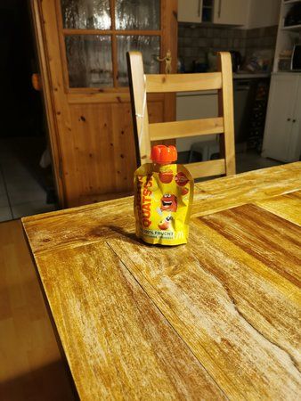

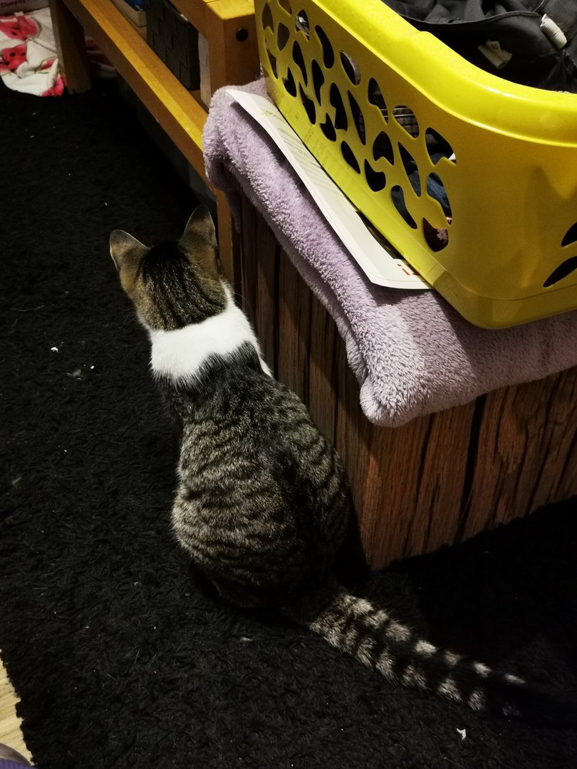

Dieses Foto habe ich heute Morgen gemacht...
Wenn man sich die Mülltonnen wegdenkt, ist es schön 😉...

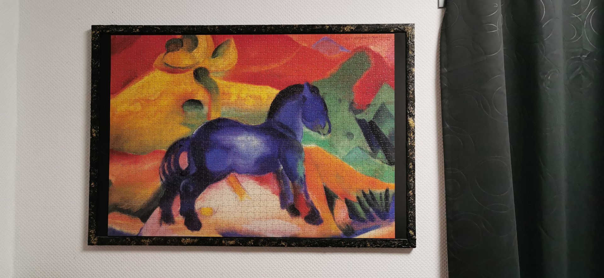

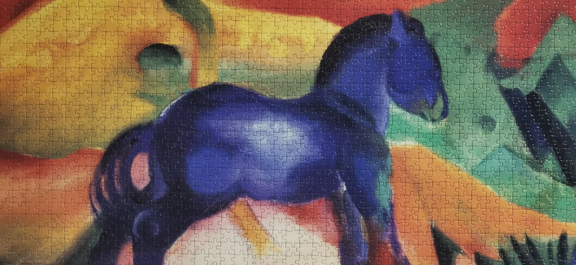

Habe es mal probiert. Normal, 3x zoom und 5x zoom.
Kann jetzt nicht wirklich was feststellen. 🤔
PS: P30 Pro

Beide Fotos haben die gleiche ISO, BLZ, sind mit 1,6X-Zoom mit dem Hauptsensor in Soft aufgenommen worden.
Sie vom Bildinhalt völlig identisch!!! Kaum zu glauben.
Die Unterschiede:
Anzahl der Farben: 165765 und 175276
JPG-Encoder:
Bild1 = Standard-Huawei-Tageslicht-Encoder
Bild2= Ebenfalls Huawei, aber andere Signatur. Dieser Encoder wird auch von Galerie benutzt.
Description-Tag:
Bild1 hat keinen, was normal ist.
Bild2 hat einen: "OZNOR_Soft". Dieser Tag wird nur von der Galerie generiert und auch nur, wenn das Bild bearbeitet wurde!!!
Mich würde interessieren, wie diese Fotos entstanden sind.
Ansonsten:
Bei schlechtem Licht oder/und großen einfarbigen Flächen versucht der Weißabgleich neutralgraue Farben zu finden.
Bei der Wandfarbe nimmt der Weißabgleich die Wandfarbe als "neutralgrau" an und dementsprechend verschieben sich auch die Farbwerte aller Pixel im Foto. Außerdem sind "Motivhelligkeit", Saturation (Standard/Soft/Vivid) für die späteren Farben als Basis zu betrachten.
Weiterhin müssen auch tatsächlich "Farben" im Motivbereich vorhanden sein, denn das Basisbild wird nach YCbCr entsprechend der gewählten Palette verschoben. Wo keine Farben sind (Wandfarbe ist nahe am Grau bzw Neutralgrau), kann auch nichts verschoben werden.
Also hier ist alles im grünen Bereich, es kann in dieser Situation kaum besser werden..

Und das Beispiel am blaue Pferd bestätigt eher meinen Verdacht, dass ich hier eine Fehlfunktion habe...

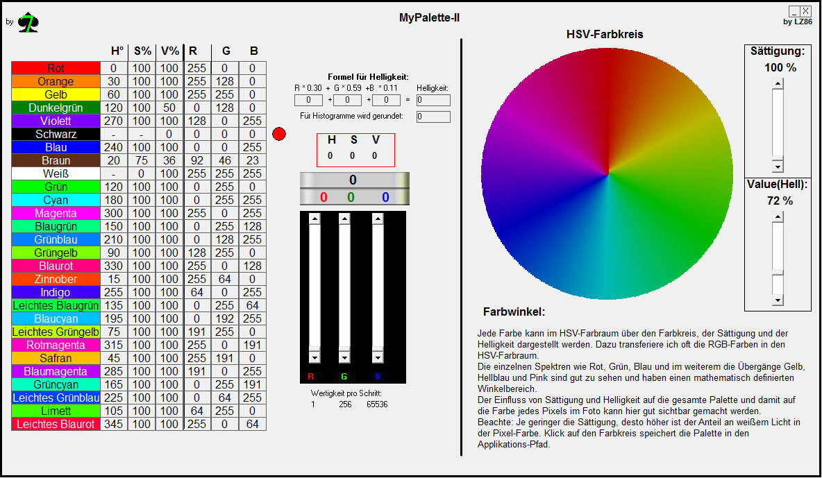

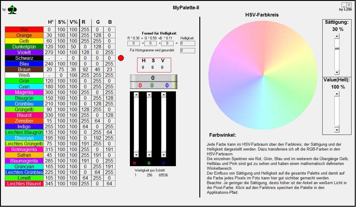

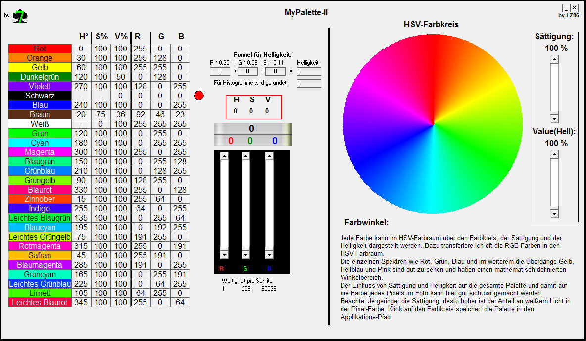

@NoFear69
Dein Foto wurde mit Standard-Farben aufgenommen und ist im Modus "rhdr" generiert worden.
RHDR wird nur vom System bei Standard-Farben generiert.
Nun zum Punkt:
Haupteinfluss auf ein Foto haben die Helligkeit und die Saturation.
Helligkeit dürfte klar sein. Saturation ist die Sättigung einer Pixelfarbe mit weißem Licht. Je höher die Sättigung, desto geringer ist der Anteil an weißem Licht.
Im Anhang sieht man an Hand der eingestellten Saturation/Helligkeit die Wirkung für die Farbpalette, die sich im gesamten Foto wiederspiegelt. Hier können durchaus die Originalfarben im Farbkreis verschoben werden!!!
Diese beiden Faktoren kann und muss ein Fotograf beeinflussen. Jedenfalls steht und fällt das Ergebnis mit der Wahl der optimalen Einstellung.
Na ja, auf jeden Fall hat alles eine Ursache..
Du und deine Kamera werden sicherlich keine Fehlfunktion haben.. :)
Viel Spaß beim testen, Lee
