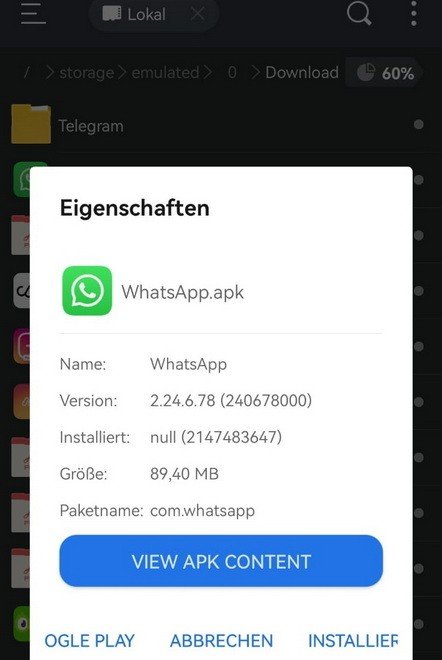

Das WA aus dem Playstore liess sich schonmal nicht installieren, also die Original Apk runtergeladen und wenn ich die über den Dateimanager installieren will, kommt folgende Meldung:
Irgendwo auf dem Handy müssen noch Restdateien des alten WA-Mods sein "installiert: null (2147483647)"
So endet der Versuch das Original zu installieren immer mit der Frage ob ich die vorhandene App updaten will.
Drücke ich auf ja, endet es mit "App wurde nicht installiert"

Wenn ich mir das Bild anschauen sehe ich doch unten rechts ein Button wo installiere steht. Drück da einfach drauf und sage ob es so funktioniert.

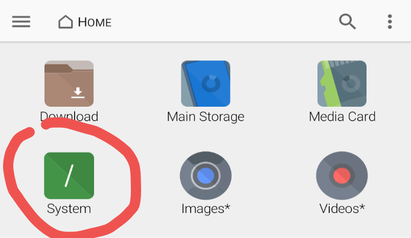

Allgemein kann dieses Problem nur auftreten, wenn die APK noch unter /data/app gespeichert ist. Der Rest der Appdaten (falls vorhanden) sollte einer Installation nicht im Wege stehen. Ich würde dir einen Dateibrowser empfehlen, der das Verzeichnis /data/app öffnen kann. Dazu FX - File Explorer installieren, öffnen und "System" wählen.
Dann den Pfad /data/app öffnen und nach "com.whatsapp" suchen.
Macht er schon:
