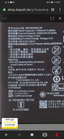

Akkus haben wie alles eine gewisse toleranz und die ist auch angegeben, das ratet Capacity ist die minimum und das typical ist das Maximum, irgendwo dazwischen befindet sich die tatsächliche Kapazität.
Also der Akku hat mindestens 3900mAh und maximal 4200mAh.
Reaktionen: beleboe und schattenkrieger
Bei Huawei wird es so angegeben das der typischer Wert 4200 mAh beträgt und effektiv sind es 4100 mAh. Kann man auf der Huawei Seite nachlesen.

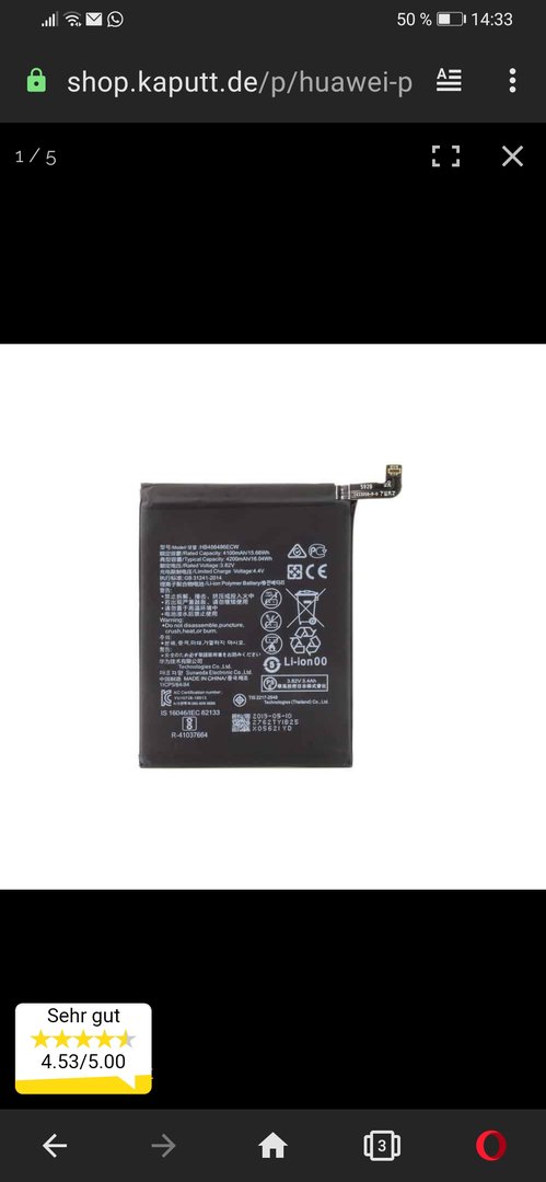

Hier siehst du den Akku.
