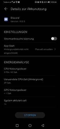

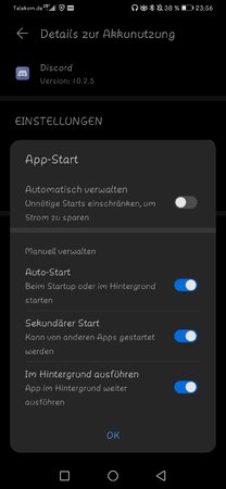

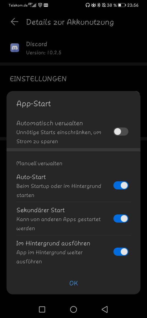

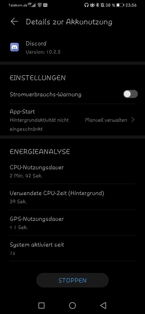

@opossum_001 auch das hier geändert?
Stromverbrauchswarnung aus und app-start manuell verwalten so wie bei mir auf dem Screenshot

Hallo, es scheint ein Problem mit dem Repeater gewesen zu sein. Das WLAN war immer dann weg, wenn ich im Wohnzimmer war (dort ist der Repeater eingesteckt). Wenn ich in der oberen Etage war, dann hatte ich WLAN (FritzBox ist in der oberen Etage). Habe den Repeater gestern mal durchgestartet. Jetzt scheint das wieder ok. Zumindest sind jetzt wieder beide Telefone sauber eingeloggt und werden auch abwesend gestellt. Habe jetzt aber auch die laut Screenshot dargestellten Einstellungen so eingerichtet. Danke für Eure schnelle Hilfe.
