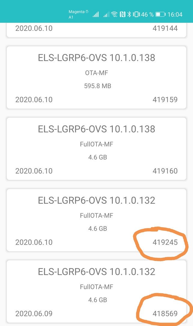

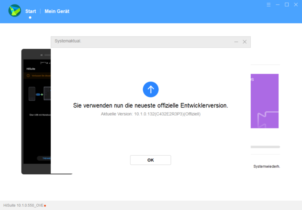

Habe eine Frage habe ein Downgrade gemacht auf 10.1.0.132 habe die Google Dienste auf meinen 40 Pro+ drauf alles perfekt aber bekomme jetzt kein OTA?! Wieso das?
Es gibt 2x die selbe Firmware habe die untere genommen gibt es Unterschiede? C432 hat alles richtig angezeigt!

Bei der neuen Version von HiSuite kommt auch nichts rein er zeigt immer an Netzwerkfehler / Keine Internetverbindung, jedoch funktioniert alles andere am Laptop auch per Internet!
Bei der älteren HiSuite kommt ich habe die aktuellste Firmware?!
UPDATE:
Habe den Feher gefunden für DE, AT ist diese Version die Richtige 132 hat es für unser EU Phone nie gegeben.
ELS-LGRP6-OVS 10.1.0.144

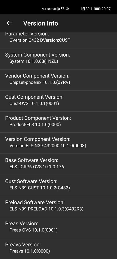

Ahhh muss ich etwa genau die cust & preload für den HiSuite Proxy update verwenden die ich über " *#*#2846579#*#* " herausfinde?

Getsren habe ich nun aufgrund von postings bei XDA die 3 magischen Files gefunden, jeweils die update..zip, prloader & cust. Preloader & cust in exakt der version wie im service menü angezeigt, das update...zip ist ein:

Bei den cust & preloader gab es jeweils nur einen Treffer der jeweils den check bestanden hat:
ELS-N39-PRELOAD 10.1.0.3(C432R3)
http://update.dbankcdn.com/TDS/data/files/p3/s15/G6113/g1604/v464323/f1/
ELS-N39-CUST 10.1.0.2(C432)
