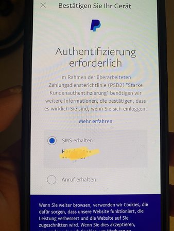

PayPal läuft auch?
Bitte sehr ein Foto weil ein bildschirmfoto gesperrt ist bei der anmeldung
