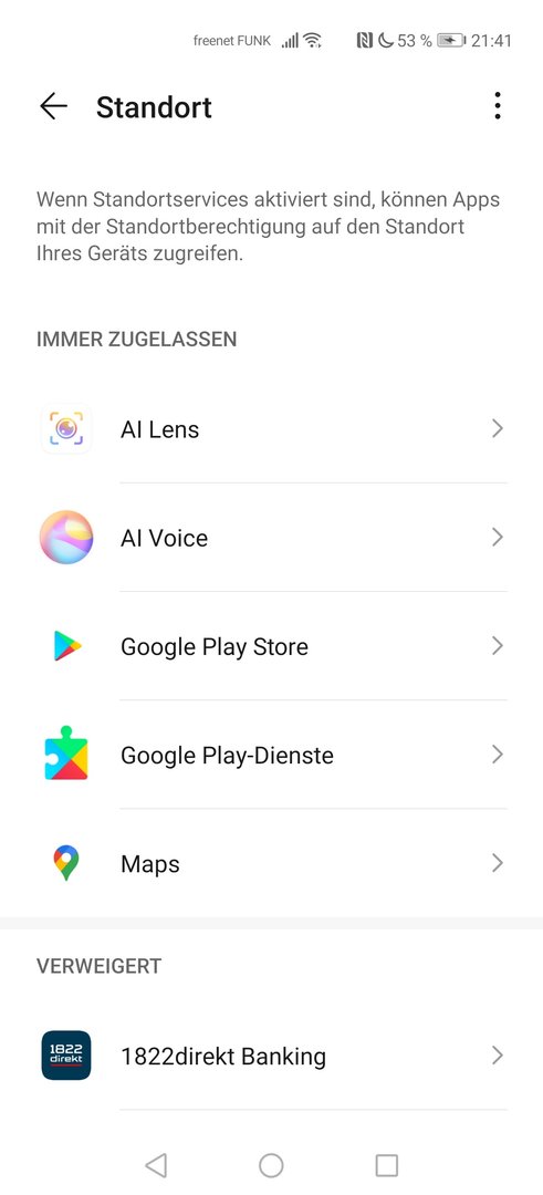

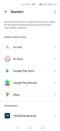

Hallo leute,
habe Gestern ein downgrade gemacht und Play-store usw. installiert. Google Maps lief auch, nun hab ich über das Handy auf Build 11.0.0.151 geupdatet. da ich irgendwo gelesen habe, dass dies kein Problem sei, wenn man 1x google Dienste drauf hat. Jetzt läuft natürlich nichts mehr wie vorher. Bin ich richtig in der annahme , dass man bei emui 10 bleiben muss? Danke. Dann muss ich wohl die ganze "arbeit" nochmals machen :D
Nein, normale Updates auch auf emui 11 sollten funktionieren, ohne das die Goggle - Dienste beeinflusst werden. Ich bin derzeitig auf 11.0.0.176 und alles läuft super.
Reaktionen: deckel
Sehr komisch. Bei mir ging danach kein Google maps usw.
edit:
SO versuch nummer 2. Leider wieder ein Fehler: Kann nicht mehr den Google login bei Apps nutzen. Play store läuft. Dann halt nochmal :D
ok, hab mein Fehler, draußen funktioniert es nur in der Wohnung nicht. Gibt es dafür zufällig auch ne lösung?
Hast du das Framework eingefroren? Wenn ja ist dieses verhallten normal.
Reaktionen: deckel
OK, ja habe ich wegen den Benachrichtigungen. Vielen Dank
