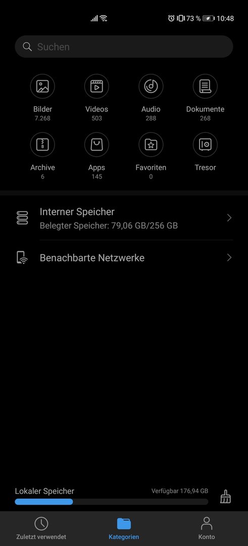

Mein interner Speicher zeigt 3 Ordner an: Android, Huawei und Pictures der Rest fehlt. Müssten aber da sein weil funktioniert alles auf dem Handy
@SmartphoneRAT Die Ordener sind auf dem USB-Stick da habe ich Sie entdeckt mit dem ich die Google Dienste installiert habe?
Schau mal ob du wirklich auf Kategorien bist und wie viel Platz du auf deinem Internen Speicher hast. Du kannst ja mal oben in der Suchleiste einen Ordner Namen angeben dann müsste er dir angezeigt werden und auch wo der Verzeichnis ist.
Ja ich bin auf Kategorien. Verfügbarer Platz: 237,92GB. Die sind beim Backup auf den USB Stick verschoben. Ich traue mich nicht diese zurück kopieren da vielleicht Google dann nicht mehr funktioniert?
Ich bekomme auch keine Verbindung zum PC mehr wenn ich das Kabel einstecke? Das Verbindungsproblem zum PC habe erst seit dem ich HiSuite deinstalliert habe am PC??

Encik schrieb:
Wenn du dein Handy am PC anschließt, müsste eine Meldung am Handy erscheinen ob du nur laden willst oder Datenzugriff oder noch irgendwas...
Da musst du auf Datenzugriff drauf drücken, danach sollten alle Ordner zu sehen sein am PC...
Genau das mache ich. Am PC tut sich aber nichts? Zuvor hatte HiSuite installiert seit dem ich das deinstalliert habe geht es nicht mehr. Hat sich wahrscheinlich ein USB Treiber mit deinstalliert?
Bei der Suche: keine Ergebnisse? Die Ordner sind tatsächlich nicht auf dem Handy aber funktioniert alles? Die Ordner befinden sich auf meinem USB Stick wurden da beim Backup rüber gezogen duch HiSuite
