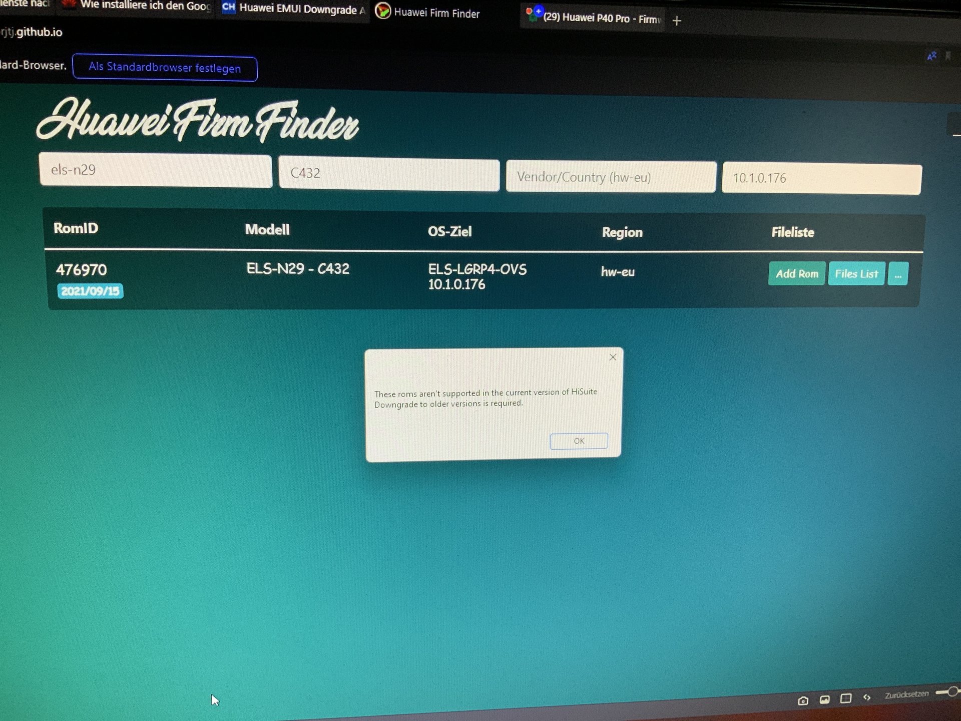

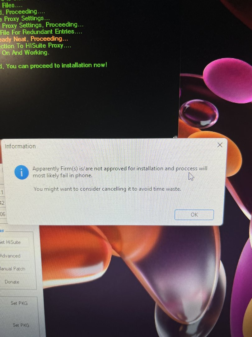

@tecalote Die Hisuite Proxy und die empfolene HiSuite passen nicht zusammen.

@Pascal54 Und was ist, wenn Du frühere Versionen von der Hisuite Proxy App versuchst mit der 176 Firmware ?
Hier gibt's ja auch frühere Versionen:
Releases · ProfessorJTJ/HISuite-Proxy
@tecalote Bin gerade am herunterladen mit der HiSuite 10.1.0.550 . Habe die 176er mit cust und preload heruntergeladen und installiert jetzt. Wird wohl mei letzter ersuch sein. Um die Googledienste zu installieren muss ich min. auf die131.
@tecalote leider dasselbe Spiel, bricht ab bei 4% mit der gleichen Meldung. Trotzdem Danke für Deine Bemühungen, ein Versuch war es wert.
