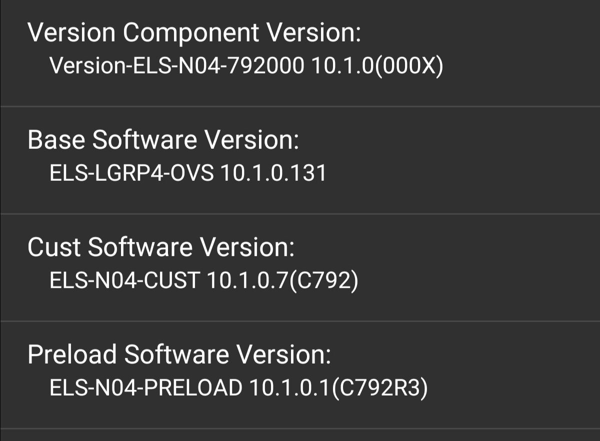

Ich glaube meinen Fehler gefunden zu haben , ich habe bei meinem Downgrade wohl eine Kanadische version anstatt die EU version verwendet. Mit der Anleitung aus dem Video komm ich nicht wirklich weiter, bzw kommt auch hier immer wieder die meldung ich hab die Aktuellste Software installiert trotz HiSuite Proxy . Wo bekomm ich eine saubere Neue Emui 11 als Datei download, die würde ich gern versuchen via usb drauf zu spielen soweit das überhaut geht.

Auch musst du unbedingt bei hiproxy die richtigen packeges wählen zb dass dein cust übereinstimmt, (zb c432) dass dein preload passt (zb c432R6) und und und.
wenn die dinger nicht zu einander passen, wird dir die hisuite kein update anbieten

Base, Cust und Preload passen irgendwie garnicht zusammen. Liegt sicher daran das ich beim downgrade nur die Base geflasht hab oder? Ich hab jetzt einige seiten durchsucht und komme irgendwie zu der Erkenntnis das ich wohl eine Base von einem p 40 pro + geflasht habe🥺.
Eine aktuelle Firmware ELS-N04 finde ich aus den von mir gefundenen Seiten nicht.
ELS-TN00 und ELS-AN00 sind als p 40 pro angezeigt.
Wenn ich von der Bezeichnung der Base ausgehe finde ich
ELS-LGRP4-OVS 11.0.0.180
Aber die gehört zu einem p40 pro +
Ich bin extrem verzweifelt, weiß garnicht mehr wo ich jetzt ansetzen soll. Ohne schaden zu machen 🙄

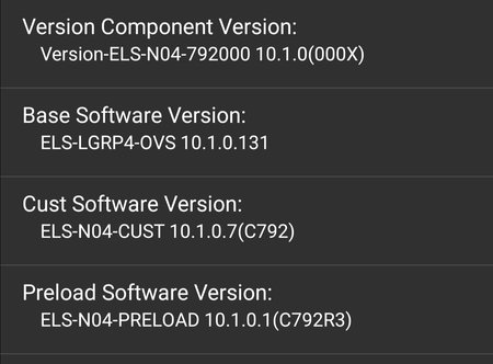

Hallo
versuche verzweifelt auf die Version 10.1.0.131zu kommen auf meinem P40. Im Prinzip ging es mir nur um Androidauto. ich kann die Datei herunterladen , installiert sich auch über Hisuit. Beim Update verifizierung bricht er dann bei 4%ab.
Hat jemand eine Idee
@Pascal54
Ist schon lange her, dass ich geflasht habe. Ich glaube die Internetseite auf der ersten Seite hab ich genommen. Bei mir hat es nur geholfen, herauszufinden, was die erste offizielle Firmware des p40 war und dann eine Firmware zu nehmen, die noch davor war.
