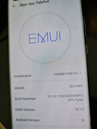

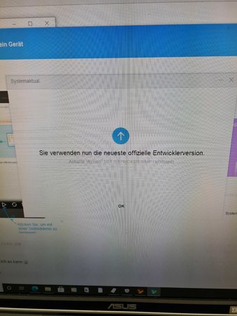

Hallo @all,
Ich habe nun auch ein P40 Pro und habe das erste Downgrade per Hisuite gemacht, danach wollte ich den zweiten machen über Hisuite Proxy, habe alles nach den Anleitungen gemacht, proxy sagt auch alles ok, jedoch sagt Hisuite, daß ich bereits die neueste Version habe. Kann mir jemand helfen? Anbei die Fotos.
@tomturbo Hallo, Hisuite 10.0.0.510 installieren, Firewall komplett deaktivieren und Hisuite Proxy als Administrator starten.

Ich bin jetzt nach Anleitung vorgegangen, aber wenn ich nach HiSuite Proxy dann HiSuite wieder öffne und auf "Aktualisieren" klicke kommt wieder die Meldung "Sie verwenden nun die neueste offizielle Entwicklerversion. Aktuelle Version: 10.1.0.112(C432E8R5P2)(Offiziell).
