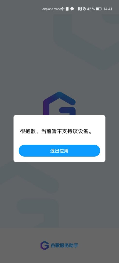

Ich hab es bei mir gerade versucht und es geht leider nicht. Ich bekomme, wenn ich LZPlay (das Lila G) starte folgenden Fehler:
Das einzige was ich anders gemacht habe ist, dass ich nicht das Telefon resettet habe, da ich das Telefon schon nutze und Daten drauf habe die ich nicht verlieren will. Ist das das Problem? Also soll ich einfach (nach Datensicherung) einen Factory reset machen und dann sollte es klappen? Oder was könnte die Ursache für diesen Fehler sein?
Danke im Vorraus für Antworten.
Welche Firmware hast du aktuell? Sie muss kleiner sein als 10.1.0.136, damit es überhaupt funktioniert.

Ich habe 10.1.0.147, ist damit wohl zu hoch. Gibt es eine Chance die downzugraden? Und kann man sie nach Installation wieder upgraden, oder muss man danach auf dieser Version bleiben?

Danke, das downgrade auf die 136er firmware hat den Fehler verschwinden lassen. Allerdings hänge ich nun am google log in. Nachdem ich den Browser Log-in gemacht habe, hängt das handy ewig weiter auf dem "Anmelden..." screen. In deinem Video bleibt dieser Screen ja nur etwa ne halbe Sekunde und danach kommt der User name / passwort Screen. Das passiert bei mir nicht, er bleibt einfach für immer in dem "Anmelden..." screen. Es steht zwar auch dort "Dies kann einige Minuten dauern.", aber leider dauert es nicht nur ein paar Minuten sondern für immer. Google hat aber definitiv die Anmeldung erhalten, da ich eine E-Mail von google bekommen habe, ob das ich war. Das einzige was ich tun kann in dem Screen ist auf Abbrechen zu drücken. Dann ist aber natürlich auch die Account danach nicht vorhanden.
