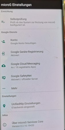

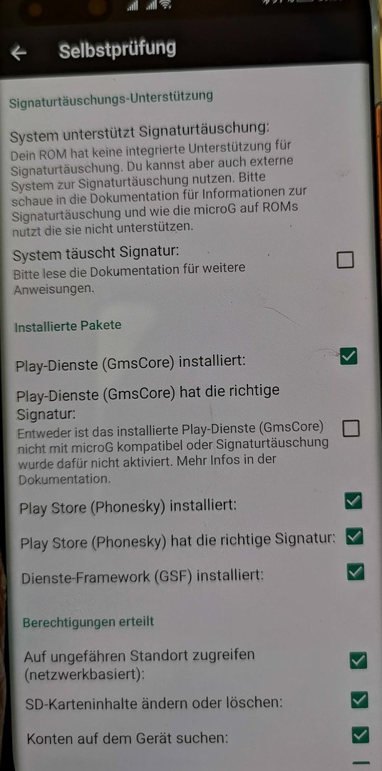

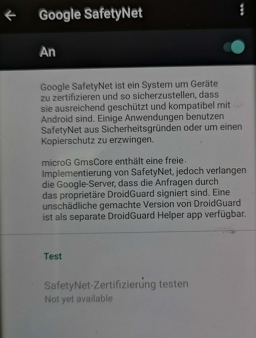

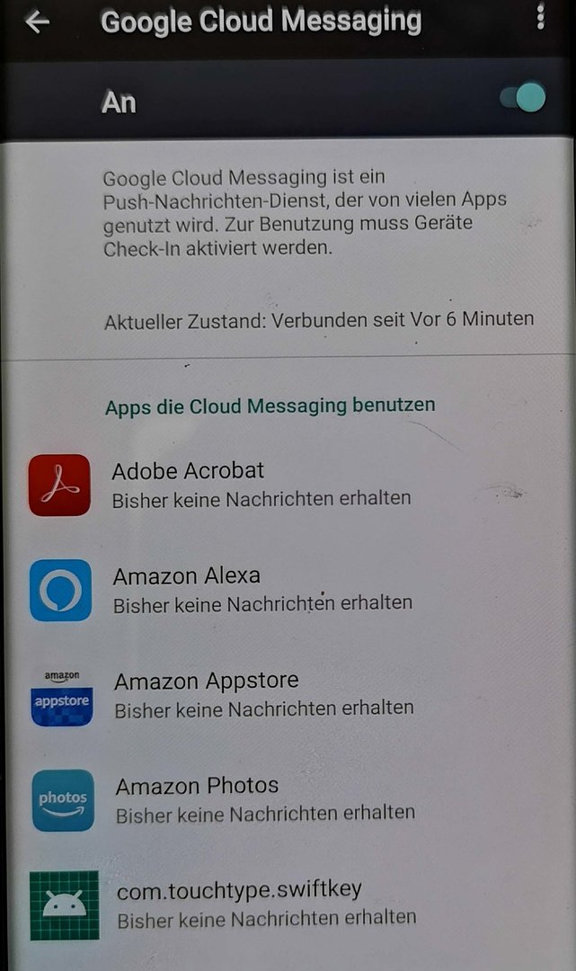

und den FakeStore oder den Echten Store über die Lila App. Dann sollte es funktionieren.Zum Testen verwendet mal den FakeStore.

Zu 5. Die MicroG Einstellungen App öffnen, alle Berechtigungen vergeben, Akku optimieren deaktivieren.
Dann Google Konto hinzufügen und die weiteren einzelnen Punkte in der App durchgehen und aktivieren (Geräte Registrierung, Cloud Messaging, SafteyNet). Siehe Bilder von @Manuela.K aus dem letzten Post.
-> Handy Neustart.
Bei Cloud Messaging den Zustand checken. Wenn “nicht verbunden“ dann *#*#2432546#*#* in der Telefon App eingeben und nochmals neustarten.
Jetzt sollte dort “Verbunden“ stehen und darunter die Apps die den Dienst nutzten.
