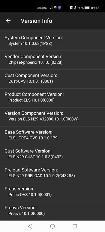

@Diciembre Was du noch machen könntest wäre folgendes:
Gib mal in derTelefon App mal folgenden Code ein: *#*#2846579#*#*
Dort gehtst du einmal auf Software/ Version Info und lad mal den Screenshot der Punkte Base Software Version, Cust Software Version und Preload Software Version hier mal hoch.
Könnte auch sein, das der Vorbesitzer die falsche Firmware bei einem Downgrade installiert hat.
Mich wundert deine Software Version.
Ich kann mich recht erinnern, das bei dem P40 Pro die letzte 10.1 eigentlich die 10.1.0.176 und nicht die 10.1.0.179 ist. Lt. Firm Finder gibt es die Software Version auch nicht für das P40 Pro in der EU Version.

Hier nun der gewünschte Screenshot:

@Diciembre
Vom Screenshot her passt alles zusammen.
