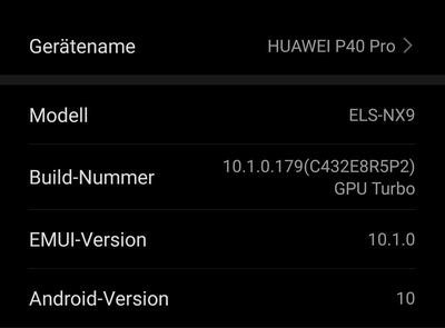

Jetzt habe ich bei meinem erworbenen P40pro nachgesehen und festgestellt, das dort noch eine Build Nummer 10.1.0.179 ist.
Drücke ich auf "Nach Aktualisierungen suchen" kommt immer "Ihre Software ist auf dem neuesten Stand".

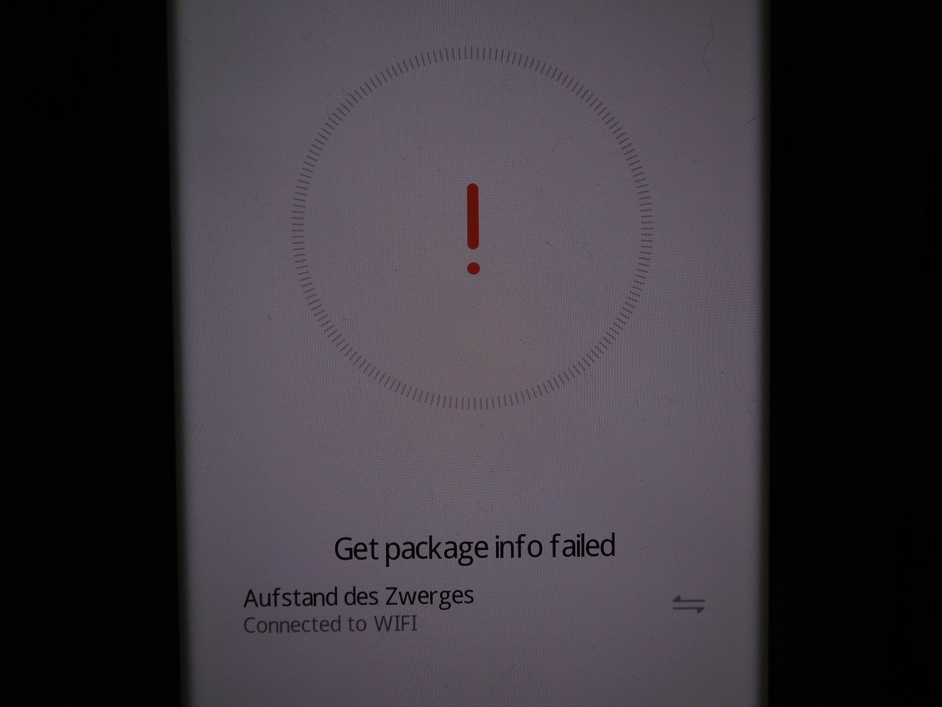

So jetzt beide Sachen gemacht, doch leider bekomme ich beim empfangen der Daten folgende Meldung:
"Get package info failed" (siehe auch Bild)
Was kann man da nur machen?

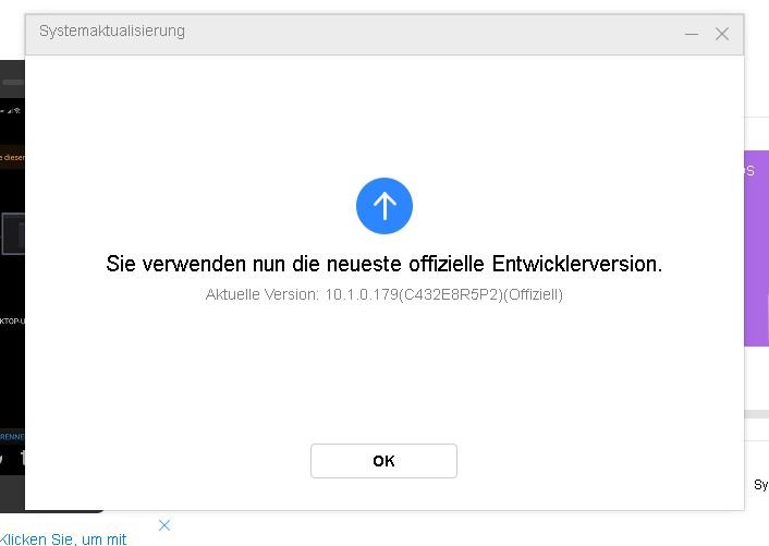

Bei der HiSuite Software kommt nach Auswahl von "Systemaktualisierung" folgendes Bild:
Das kann doch alles nicht sein?

Die ganze Build bitte mal nennen.
Geht hauptsächlich um das in der Klammer.

Hier mal eine Screenshot:

Ok, die Build sieht erstmal gut aus.
In der eRecovery kann man öfter mal versuchen.
Ansonsten würde man ev per Dload machen, wenn man eine Firmware findet.
