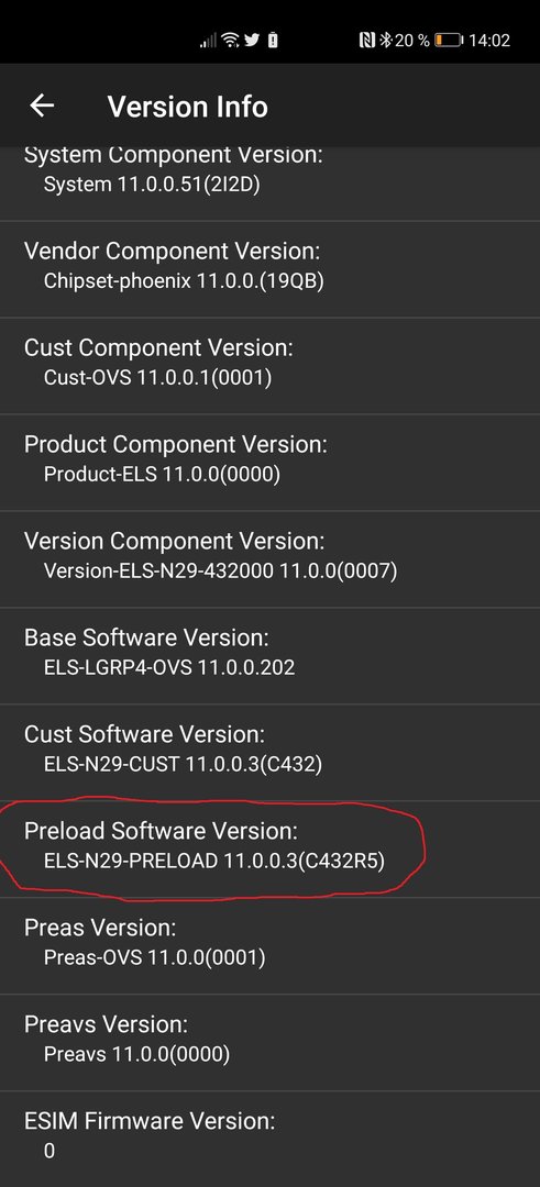

Als erstes sieht man nach welche genaue Firmware auf dem Telefon installiert ist.
Dazu öffnet man die Telefon App und gibt folgenden Code ein: *#*#2846579#*#*
Dabei öffnet sich das Project Menü.
Unter 2. Veneer Informations, 1. Version info scrollt man runter bis zum Eintrag Preload Software Version.
Die Nummer nach R muss man sich merken.

Bei der Preload die passende Rom Version auswählen, die vorher sich unter Preload Software Version stand. Dieser Teil ist ganz wichtig, da sich unter Umständen mit einer verkehrten Firmware das Telefon zerschießen kann.
Für die R4: ELS-N29-PRELOAD 10.1.0.1(C432R4)
Für die R5: ELS-N29-PRELOAD 10.1.0.2(C432R5)
Für die R6: ELS-N29-PRELOAD 10.1.0.1(C432R6)
Bei meinem Gerät ist es die R5.

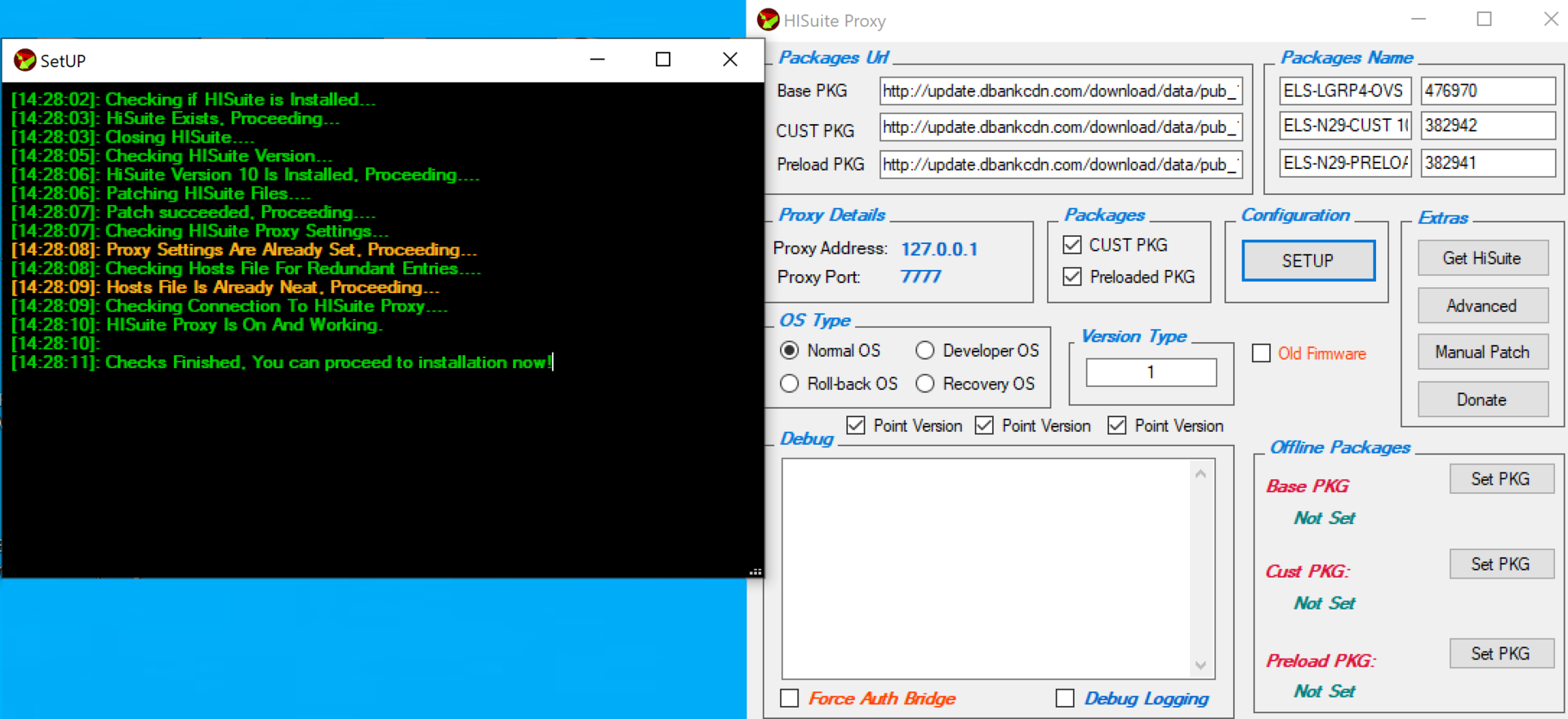

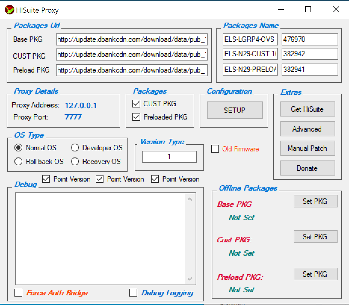

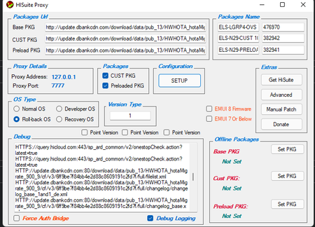

Nachdem die Firmware über den Add Rom Button hinzugefügt wurde, müsste die Hisuite Proxy Maske so aussehen

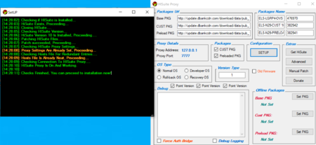

Danach auf Setup drücken und nach zulassen der Adminrechte öffnet sich ein Fenster.
Nachdem in der Ausgabe " You can proceed to installation now" steht wird die Hisuite gestartet.

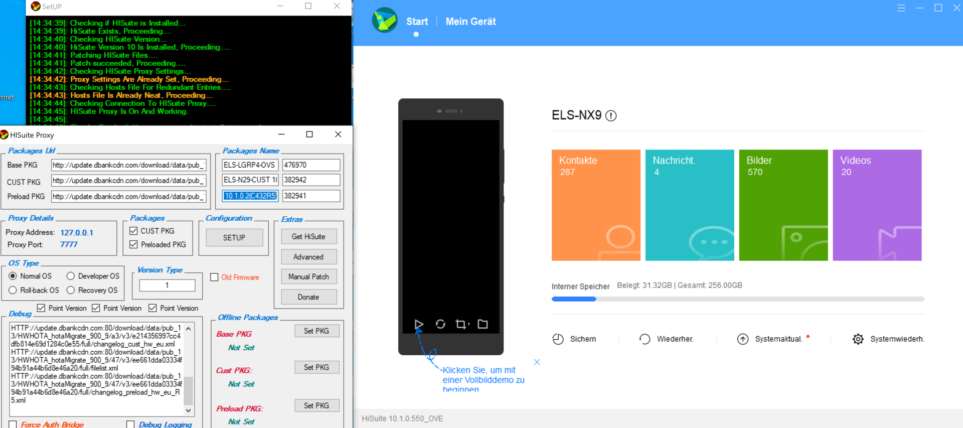

Danach wir das Telefon mit der Hisuite verbunden, lassen die Hisuite App auf dem Telefon installieren und starten diese.
Nach der Codeeingabe einfach einen Moment abwarten bis sich ein roter Punkt neben der Systemaktualisierung steht.

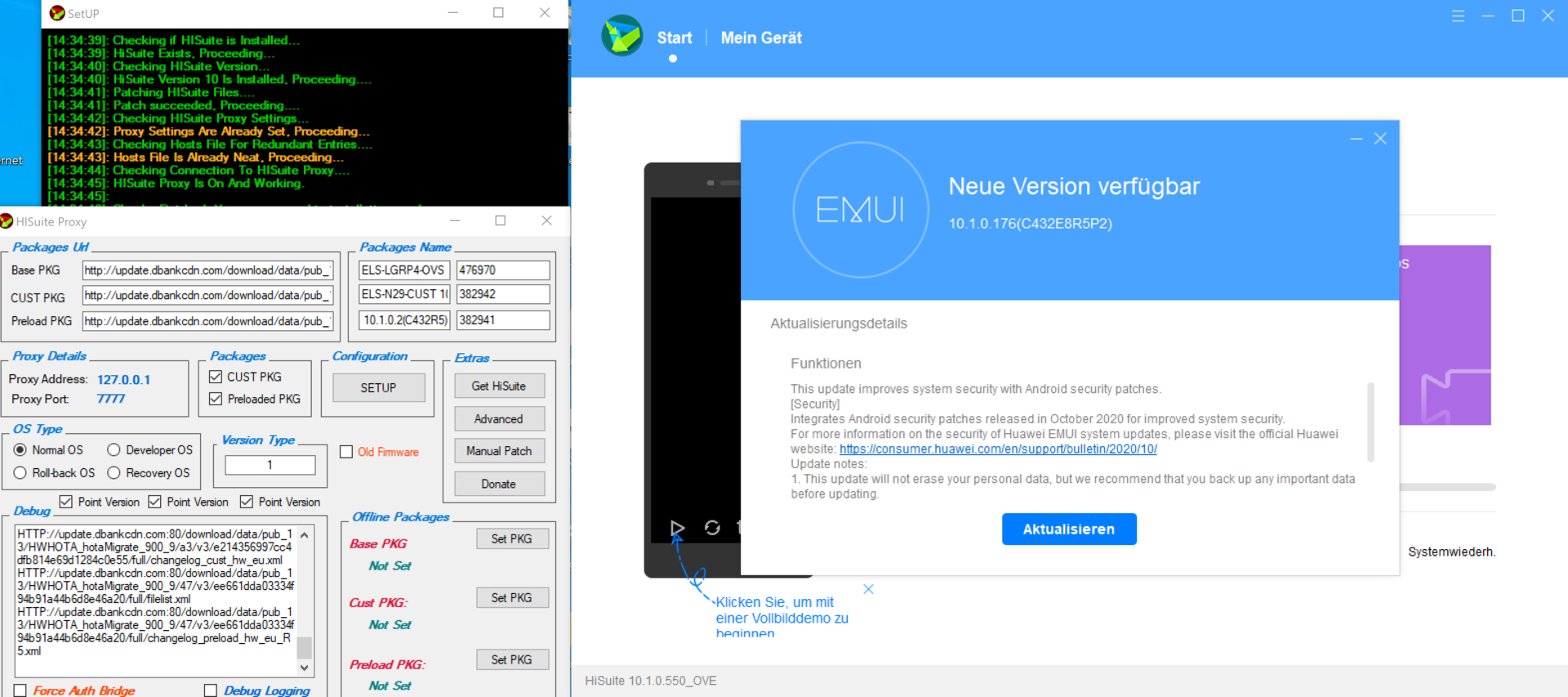

Danach einfach auf den Systemaktuallisierungs Button drücken und es erscheint folgendes Fenster.

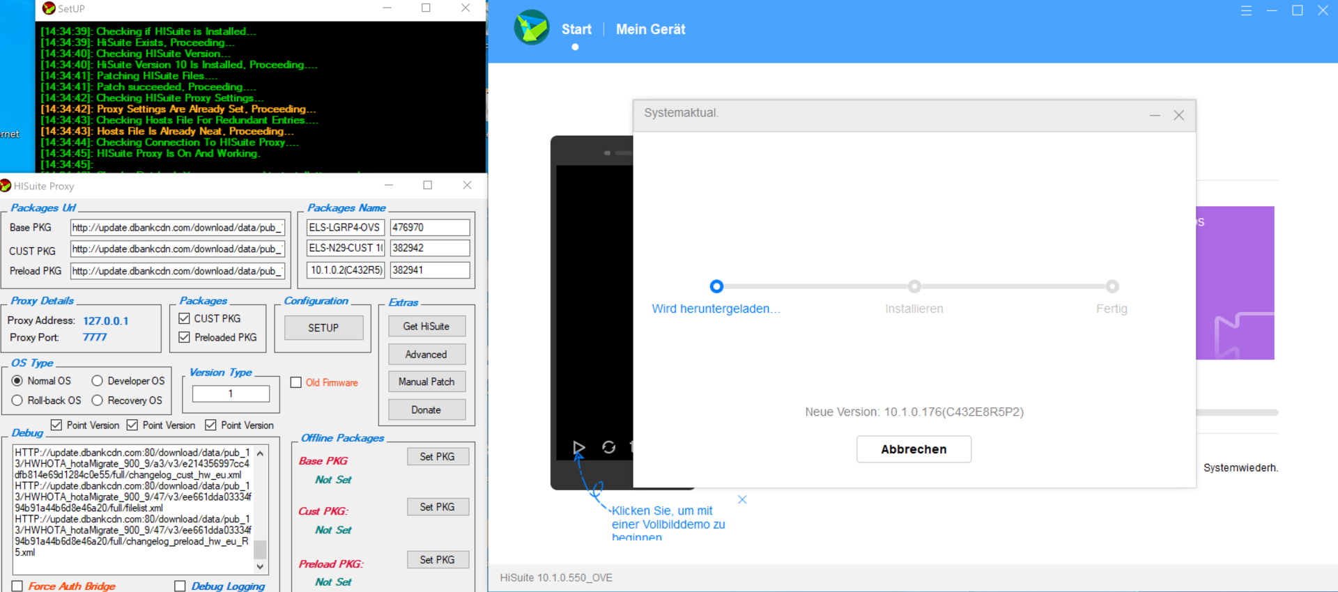

Danach einfach auf Aktualisieren drücken und die Firmware wird herunter geladen und auf das Telefon geschoben.
Nach dem er fertig ist, startet das Telefon von alleine neu, Installiert die Firmware und startet nochmal neu. Danach wird die eRecovery gestartet und mit der Eingabe von yes wird das Telefon zurück gesetzt.

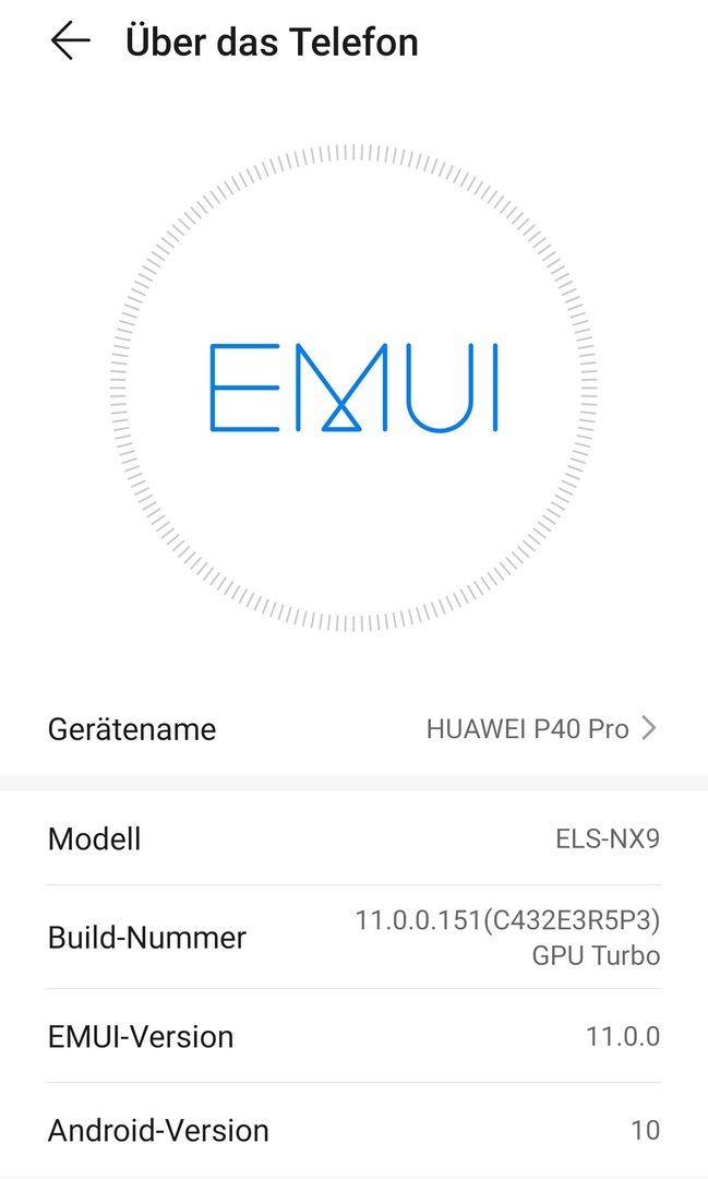

@starbase64 Na beim meinem P40 pro taucht immer das Modell ELS-NX9 auf 😁
Bei mir stand noch nie bei der Hisuite als Modell die ELS-N29.
Ich sehe gerade, in der Version Info steht überall N29. Da stand bei mir hier und da N39.
Ich habe einen Downgrade auf die CUST und Preload gemacht die du oben auch verwendest hast, allerdings direkt auf die 131er und USB ging nicht.
Nach OTA auf 176er geht USB noch immer nicht.
@starbase64 Ui da hat jemand die P40 Pro + Firmware drauf 😀
Aber wie gesagt bei mir stand immer in der Hisuite die NX9.
Deswegen war ich auch am Anfang verwirrt bei der Firmware Suche, da es keine NX9 Firmware gibt.
Ich habe jetzt wieder überall N29 stehen, aber USB geht trotzdem nicht. Mittlerweile auf EMUI 11 151er
@starbase64 Auch unter Einstellungen/ Über das Telefon unter Modell ?
Ne da steht NX9, aber in der Version Info steht wieder bei CUST und Preload überall N29.

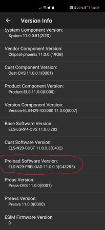

Aber USB geht nach wie vor nicht, bin jetzt auf der 11.0.0.151.
Versuche jetzt mal das komplette packet übers eRecovery zu flashen.

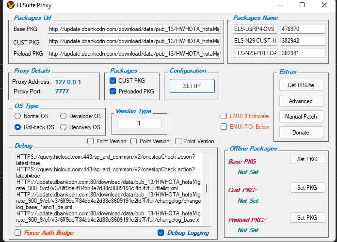

Na ich weiss nich in wieweit die einstellung im OS Type bei der Hisuite Proxy Einfluss drauf hat, bei mir war Normal OS eingestellt.

Setzt auch mal die Haken unter Point Version ein.
Du kannst auch um das alles zu beschleunigen die Firmware lokal auf den Rechner speichern und unter Offline Packages auswählen. Allerdings muss du bei der Proxy trotzdem die Firmware Links eingeben.
Ich teste es gerade exakt so wie du es oben auch gemacht hast, also Point Version usw.
