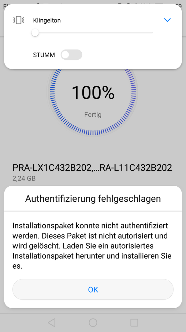

Autorisierung fehlgeschlagen?!?
Wann kommt diese Meldung?
Vor der Installation. Er hat mir angedroht das Update zu löschen... Was er auch beim nächsten Neustart gemacht hat..
Da

OK, dann musst Du eine höhere Version nehmen, bis es klappt.
