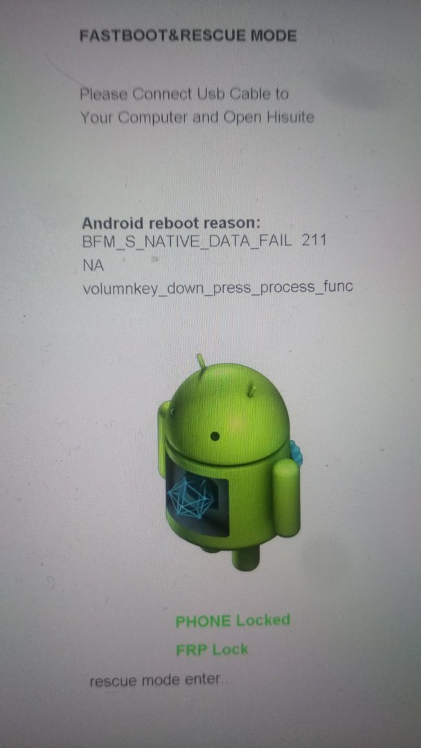

nach sehr langem selber recherchieren komme ich dennoch nicht weiter.
Meine Frau hatte gerade Nachrichten gelesen und wollte selber schreiben, wobei das Handy auf einmal ausgegangen ist und anschließend selber wieder gestartet hat und dann im Huawei Loge hängen geblieben ist. Habe euch nen Bild gemacht. Vielleicht kann mir jemand etwas aus eigener Erfahrung sagen. Wäre um jede Hilfe dankbar, ganz gleich wie sie aussieht.
Vielen Dank für eure Mühe im vorraus..

@Patchwork
Kannst du in die E-Recovery booten? Dort das Full Update installieren lassen.

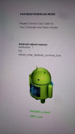

nein komme ich scheinbar nicht. Ich habe im ADB den Bootloader neu gestartet und jetzt sieht es bei mir so aus. muss dazu sagen das ich mich seit sehr sehr langer Zeit (seid dem hat sich sehr viel verändert) mal wieder mit solchen dingen beschäftige. vielleicht kannst du (oder jemand) mir sagen was ich machen muss um in die E-Recovery zu kommen.

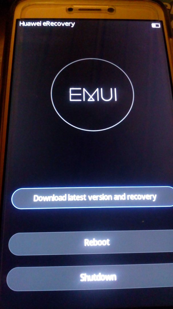

Verbinde dein Phone mit dem PC (USB), oder mit dem Ladegerät.
Drücke und halte Power und Vol.+. Das Gerät geht aus und wieder an. Kommt das Huawei Logo, den Powerknopf loslassen und Vol.+ gedrückt halten, bis die eRecovery erscheint. Führe dann dort die Wiederherstellung der Firmware per WLan durch.

Das muss eigentlich gehen. Wiederhol das Ganze. Halte die Tasten bis das Gerät aus geht und sobald Du danach eine leichte Vibration spürst, lasse Power los und halte Vol.+ bis die eRecovery kommt.

Starte das Phone in den Bootloader. (siehe dein erstes Bild)
Schließe es am PC an. Nun installierst Du dort das Programm "HuaweiHiSuite"
Damit kannst Du, mit etwas Glück, eine Wiederherstellung der Firmware durchführen.
