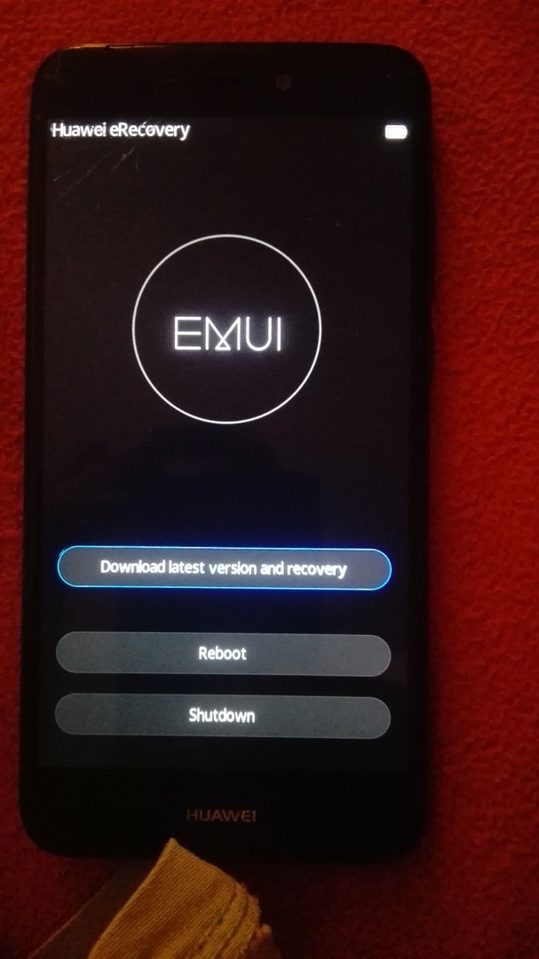

Danke....ich weiß jetzt wo das Problem liegt:ich bekomme die Stock Recovery nicht drauf. Dann flashst Du die Stock-Recovery und startest direkt dorthin mit der Kombi Vol. + und Power, ohne USB Kabel. Dann kommt das wie unten auf dem Bild.Wenn ich dann auf Download latest Version klicke,kommt eine Fehlermeldung.Danach ist der Bootloader wieder zu.grrrrrr
Mach da einen Reboot. Wenn Du da wieder landest in TWRP einen Factoryreset. Wenn Du wieder da landest, einen Wipe der Data Partition, reboote so offt, bis die eRecovery anzeigt, das die Partition beschädigt ist. Sie bietet dann eine Reparatur Option. Führe die dann durch.
