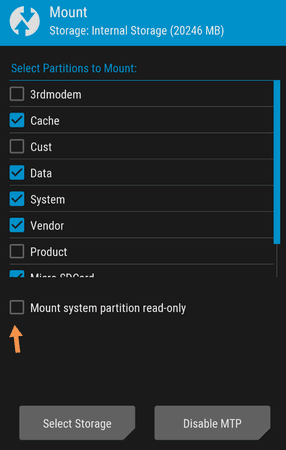

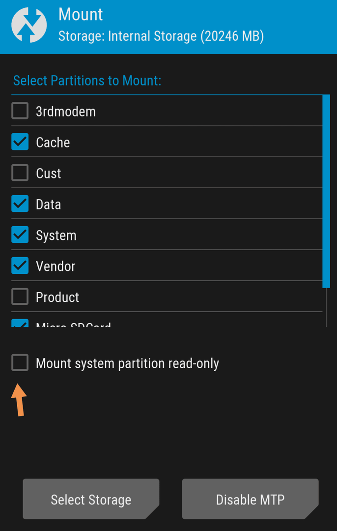

Wie mounten ich? Bin diesen Bereich noch in der Anfängerphase
In TWRP das Mount Menü öffnen. Oben steht, ob Du im internen oder externen Speicher bist. Dann links alles abhaken, was geht. Dann den Speicherort wechseln und auch dort alles abhaken. Zurück auf Restoring und erneut versuchen.

Es kann sich hier auch um ein sprachliches Missverständnis handeln. Mit "abhaken" meint chris- , dass Du die Haken überall setzen sollst ;)
Reaktionen: Cris
Ach so
Danke, auf jeden Fall. Werde es versuchen

Achte bitte auch darauf das hier im Mount Menü kein Haken ist:
Das hat auch leider nicht geklappt oder ich mache was falsches.

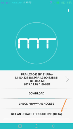

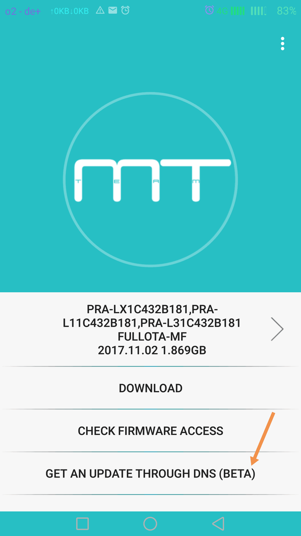

Es gibt noch eine Methode der Firmware Neuinstallation mit der Firmwarefinder App. Da ich damit keine Erfahrung habe, gehe nach der Anleitung in der App. Auf AH gibt es aber auch Anleitungen.
