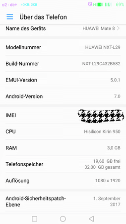

Unter Einstellungen, Über das Telefon, stehen die Infos, die benötigt werden. Ein Screenshot wäre hilfreich. Hast Du mit SuperSu gerootet? Mit welcher Version und ist ein TWRP Backup vorhanden?
SuperSUv2.82 EMUI5
PRA-LX1C432B182

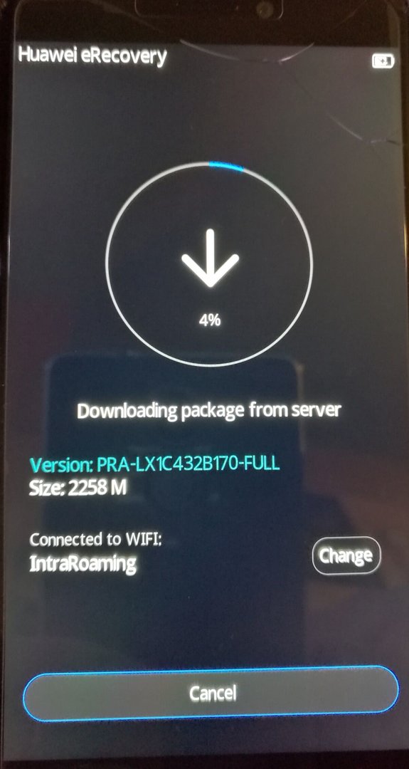

Stelle eine USB Verbindung her. Boote mit Vol.+ und gleichzeitig gedrückter Powertaste. Beide Tasten festhalten bis Schrift auf dem Display erscheint, dann loslassen. So kommst Du in die eRecovery. Dort kannst Du die Firmware per WLan runterladen und wiederherstellen. Erst kommt vermutlich die B170. Danach bekommst Du dann nach dem Reboot die B182 per OTA Update.
Bei mir kommt die Meldung, bei eRecovery, "Getting package info failed".

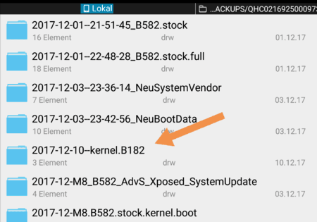

Entpacke den Download. Du erhälst so das Backup der Bootpartition.
(2017-12-10--kernel.B182) Darin sind drei Dateien.
Zuerst musst Du mit TWRP ein Backup Verzeinis erstellen:
Lege ein Backup auf der ExtSd an und zwar nur von der Boot Partition.
Dorthin kopierst Du nun mein Backup. Du findest den Ordner unter: ExtSd/ TWRP/ BACKUPS. Da ist dann ein Ordner mit einer langen Zeichenreihe. Wenn Du ihn öffnest, findest Du dort Dein gerade angelegtes Backup. Dahin kopierst Du nun meines. Stell es dann in TWRP per Restoring wieder her.
Nun rootest Du sofort mit der Zip aus #8.
Jetzt rebooten und alles sollte wieder gut sein.

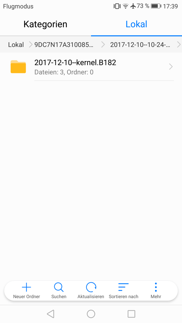

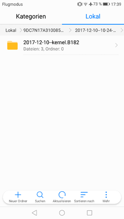

In der restoring kommt ein roter Schriftzug. Mache ich was falsches?
[doublepost=1512924012,1512923888][/doublepost].
Das liegt nicht an Dir. Die Partition muss neu formatiert werden. Das ist leider nicht so einfach.
Flash mit Adb die Stock Recovery.
MEGA
Mache dort einen Factoryreset. Dann flashst Du wieder TWRP.
MEGA
Jetzt sollte das Restoring wieder gehen. Zwischen den Aktionen nicht in das System rebooten.
Jetzt kommt die Meldung in rot "No partitions selected for restore"
