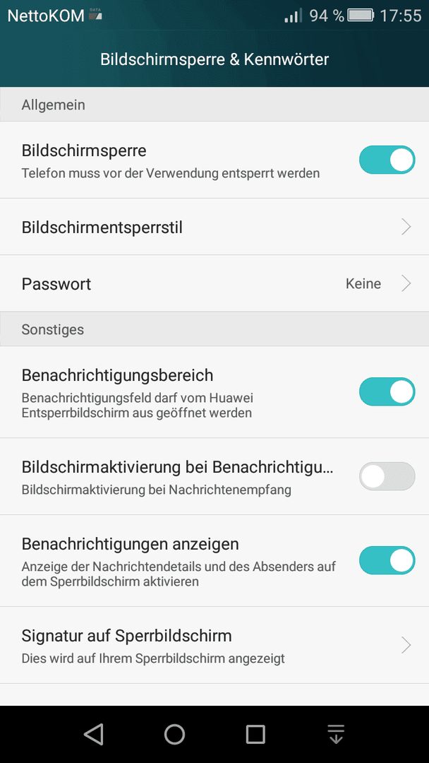

Bei mein P8Lite siehst so aus, version B133

Ok, danke dir.
Genau diese Einstellungen habe ich gesucht.
Frage mich warum diese bei dem P8 lite nicht angezeigt werden?
Bist du dir sicher, dass du als Bildschirmentsperrstil Default(Magazine) eingestellt hast?
Wenn ich nämlich nen anderen Bildschirmentsperrstil einstelle, dann schaut es bei mir auch so aus. Wenn ich eben dieses Default(Magazine) einstelle, dann kommt da im unteren Bereich noch mehr dazu, dann müsste es eigentlich klappen.
Ja, bin alle einzeln durchgegangen und bei keinem waren diese Einstellungen. Habe sogar dazwischen das Handy immer neu gestartet.
Schalte mal bitte den Datenschutz aus und wähle "Default (magazine)" als Design aus. Habe es vorhin ein- und ausgeschaltet und habe den identischen Screen wie du.

Gib' im Suchfeld "Datenschutz" ein und wähle den ersten Eintrag "Datenschutz" aus und schalte diesen dort aus. Danach sind in "Bildschirmsperre und Kennwörter" mehr Optionen sichtbar.

Du hast unter "Passwort" das Muster gewählt. Stelle das mal auf "keine", dann gibt es auch die Option "Benachrichtigungsbereich".
(Das scheint sogar gewollt zu sein! Damit können unbefugte eben auch keine ankommenden Nachrichten lesen!)
