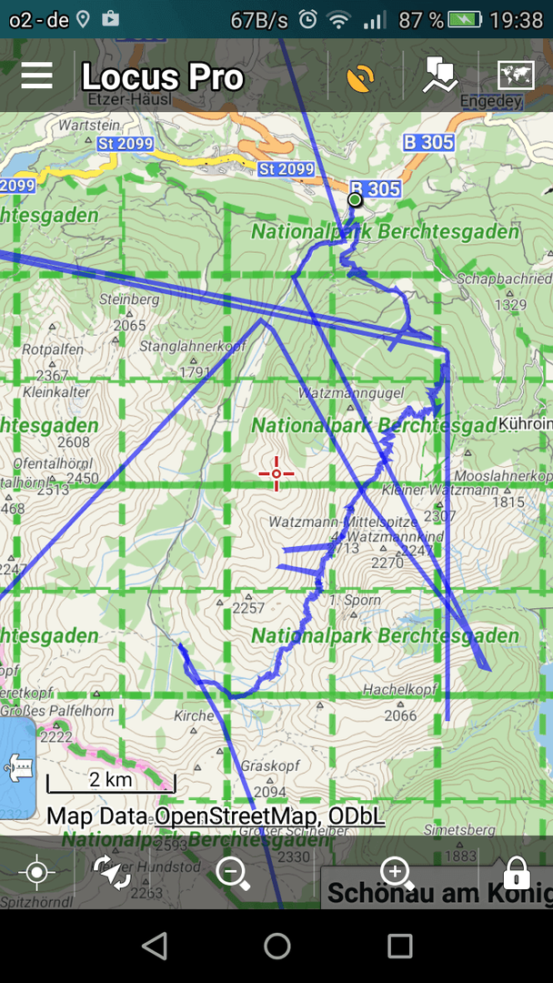

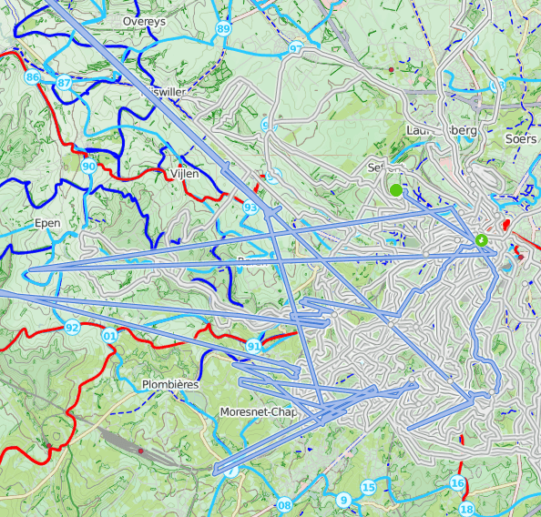

Ich habe "LocusPro" zum Tracken meiner Strecken installiert.. Bei der ersten Benutzung lief das Tracking ca eine Stunde ordnungsgemäß - keine Aussetzer, der Routenverlauf war i.O.... dann aber fing es es an, ich hatte immer wieder Positionen, die tlw. über 100km von meinem Standort entfernt waren, obwohl ich freie Sicht zum Himmel hatte und 4-6 Satelliten empfangen konnte. Bei einem weiteren Test am Folgetag war mein Standort ca 300m daneben... später passte dann irgendwann mal der Standort.
Bei einer anderen App (Sport-Tracker) hatte ich das selbe Problem - mal ging es, mal wieder nicht.
Ich hatte zuvor ein Samsung Galaxy mit den selben Apps, da hatte ich keine Probleme damit, war aber auch Andoide 4.2xx und nicht 5x
Als Anhang mein Tracking...

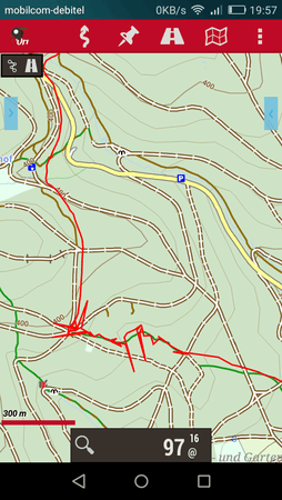

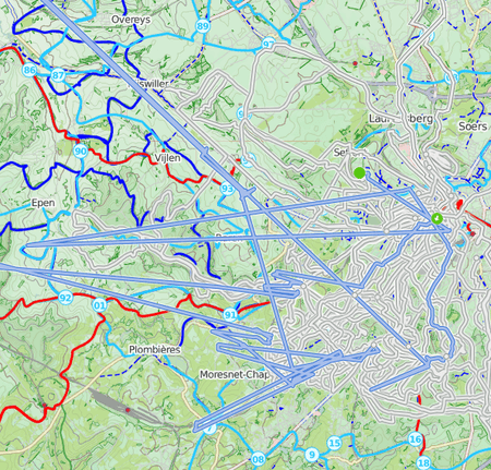

Ich dachte mit dem nicht sperren würde helfen, aber es gibt immer noch diese krassen Ausreißer (teilweise um die 5-50km weit weg) wie bei ROVIP.

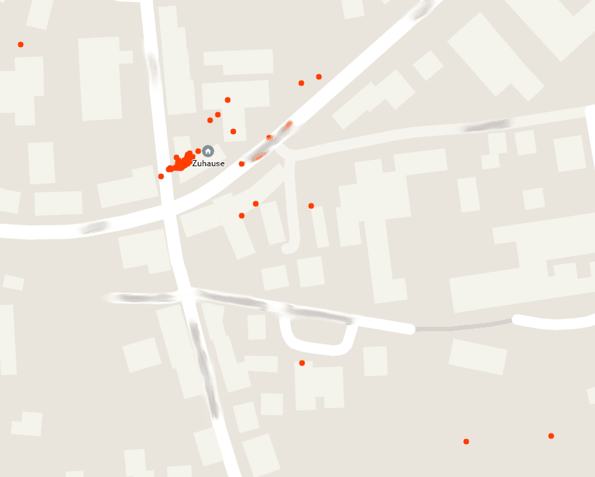

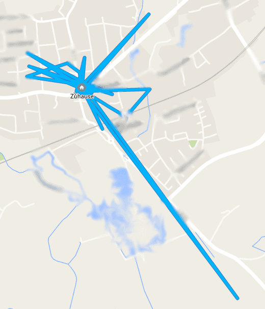

Seit dem 15.09. ist bei mir der Wurm drin. Zumindest beim Standortverlauf. Ich tippe auf eine Verschlimmbesserung seitens Googles Software:
Hier bin ich zuvor 60 km gefahren und war danach zu Hause. Angeblich aber noch ganz woanders.
So sieht es aus, wenn ich den ganzen Tag daheim bin.
Und so sah das bis zum 14.09. aus. Obgleich er viele falsche Messpunkte hatte, geht er davon aus, dass ich daheim war, was wohl auch stimmt. Man sieht keinerlei blaue Linien, auch im Verlauf steht nur 1x "zu Hause".

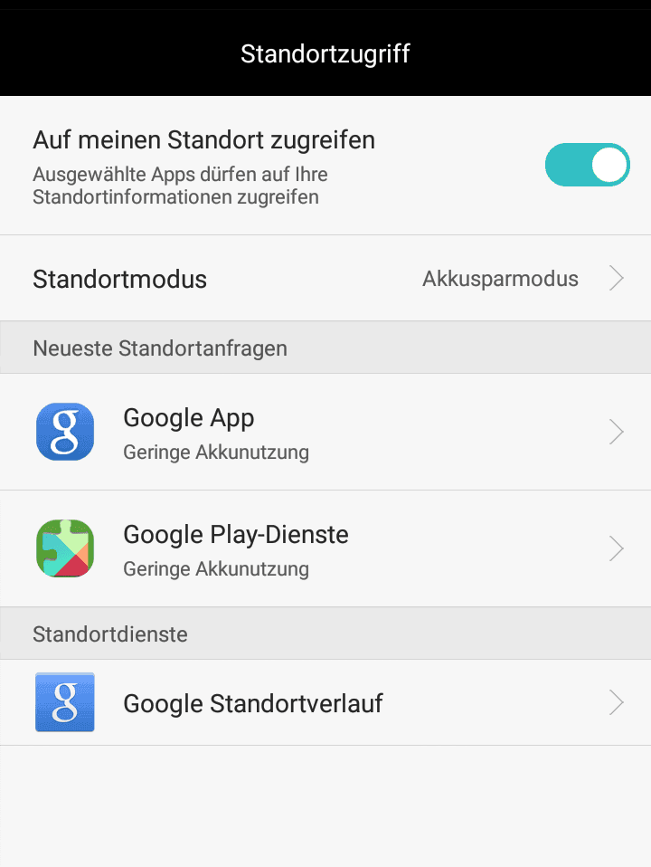

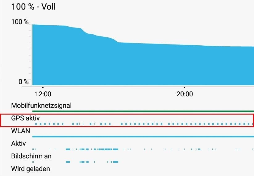

Ich habe nun entdeckt, dass GPS ständig für einen kurzen Zeitraum genutzt wird:
screenshot_2015-09-28-11-27-08-jpg.432993
Und zwar in regelmäßigen Abständen. Ich habe daraufhin meine Wetter-App (BeautifulWidgets) deinstalliert, da ich sie im Verdacht hatte, dies zu verursachen.
Dem war nicht so. Ich habe keine App mehr von anderen Herstellern, außer Google, mit GPS-Zugriff mehr installiert:
screenshot_2015-09-30-12-36-51-png.432994
Seither habe ich testweise GPS komplett deaktiviert - darum steht dort nun auch "Akkusparmodus".
Effekt: Ich habe abends geschätzt 20-30 % mehr Akku und der Standortverlauf ist wieder sauber! Siehe oben.
Meine Frage an euch: Sieht das bei euch auch so aus? Ggf. hat ja Google da seine Apps verschlimmbessert mit dem/den letzten Patch/es.

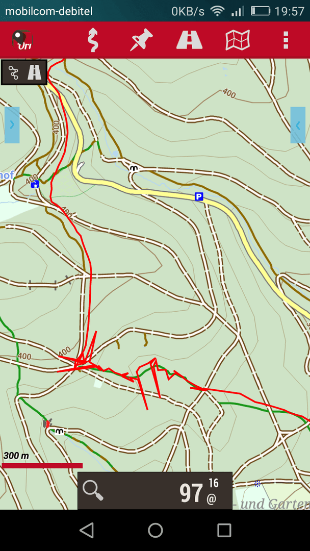

Hallo nutze oruxmaps. Hat auch ständig Aussetzer. Der support hat angeboten das gerät einzuschicken. Das dauert aber... Meint ihr das Problem wird mit dem nächsten update behoben?
Ich habe gerade keine Kristallkugel zur Hand ;) Meinungen helfen da nicht - du kannst lediglich bei Huawei selbst anfragen und dann überlegen, ob dein Problem demnächst gelöst wird oder nicht.
Und wann hast du die Aussetzer? Bei abgeschaltetem Display? In engen Häuserschluchten?

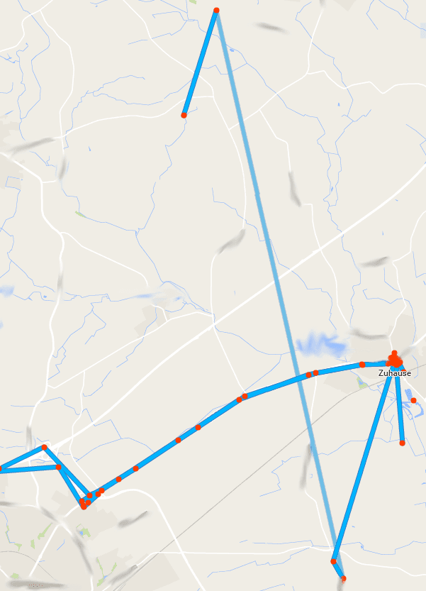

Das Problem besteht bei abgeschalteten display sowohl im Wald aber auch bei freiem Blick zum Himmel. Die APP habe ich aber geschützt. Gibt es EV noch weitere Einstellmöglichkeiten?
Seit dem update auf 170 ist es etwas besser geworden aber immer noch völlig unzureichend.:angry:
