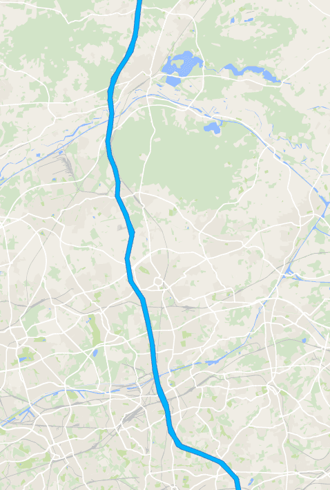

Dann installiert mal eine App zum Aufzeichnen und zeichnet eine Strecke auf.
Sind ca. 45 km:
