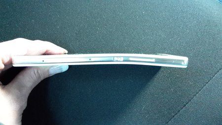

ich habe das gleiche Problem mit einem verbogenen p8 lite.Gekauft haben wir es vor einer Woche bei Saturn. Das Tele gehört meinen Sohn. Gestern morgen war alles noch in Ordnung und als er aus der Schule kam war es verbogen. Er hatte sein Telefon den ganzen Tag im Ranzen in der separaten Handytasche.
[doublepost=1485004676,1485004339][/doublepost]Hier ein Foto des Gerätes.
Kann mir beim besten willen nicht vorstellen das sich das Gerät von selbst so verbiegt schon garnicht mit Hülle und im Ranzen. Sorry echt nicht. Haben selbst 2 davon in Verwendung ständig in der der Hosentasche da verbiegt sich nix.
Sieht mehr danach aus das es verbogen wurde.
@Hacki1962
Den Thread hier hast du aber schon komplett durchgelesen, oder? ;)
