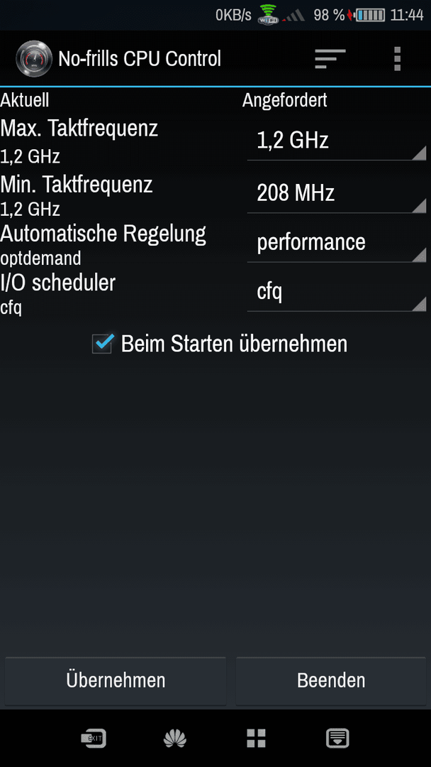

[doublepost=1487674126,1487673079][/doublepost]Das einzige was ich jetzt noch drauf hab ist No-frills und dort hab ich diese Einstellungen:

Zum "ausmisten" benutze ich SD-Maid PRO (habe ich schon seit meinem S3) ; deinstallieren,einfrieren,Autorun bearbeiten,aufräumen,Explorer alles drin.
No-frills um den CPU ein wenig im Leerlauf zu drosseln.
