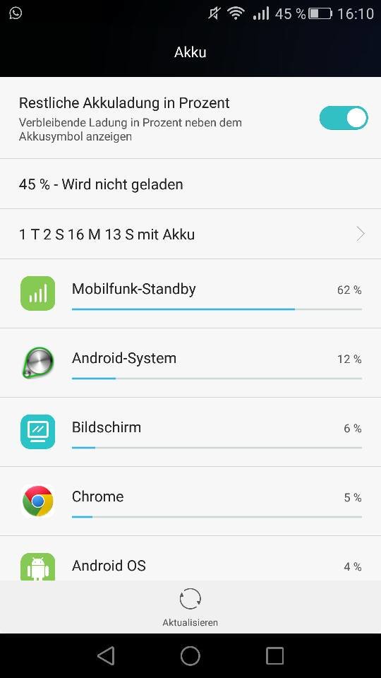

Verbraucht euer Mobilfunkstandby auch so viel?! Das ist doch nicht normal, oder? Habe echt das Gefühl, der Akku saugt sich beim rumliegen mehr leer als alles andere. Als geschützte App habe ich nur Whatsapp (logisch), sonst nichts. Bei allen meinen anderen Smartphones war der größte Akkufresser immer das Display, mit bis zu 50 Prozent.

Mahlzeit,
die Anzeige des Akkustandes ist unter Android 5 verbuggt, d.h. stimmt nicht (zumindest bei Huawei nicht, bei meinem Mate 7 war es teilweise bei Display "nur" 6% Verbrauch bei voller Helligkeit), sollte mal gefixt werden.
Gruß Thommy

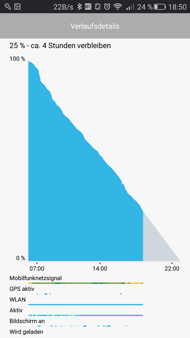

Hat jemand Hinweise für mich, warum mein P8 stätig "aktiv" ist? Es gibt nur ganz wenige Lücken, wo es mal nicht aktiv ist. :glare:

Mahlzeit,
ist es auch so, wenn nicht alles an ist (NFC, GPS usw.)
Gruß Thommy
