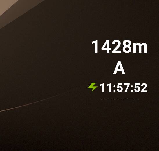

Das mit dem Ladestrom ist mir auch schon aufgefallen. Hab es auch noch weiter untersucht:
Mit meinem 2A Lader lädt das P8 mit dem beiliegenden Kabel mit 1,5A.
Nehme ich das P8 Kabel, lädt er damit trotzdem nur mit 1A. Das Ladekabel ist auch entscheidend.
Hab über diese Methode die Ladezeit auf 2 Stunden verkürzen können. ;)
Reaktionen: konst
In 2h von <5% auf 100% ?
Jup.
Hier der Beweis

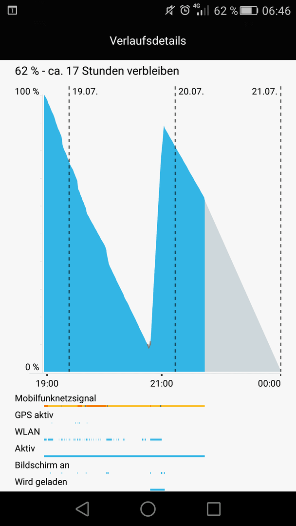

Ich habe den Eindruck, das Telefon verliert genauso schnell Akku wenn es ungenutzt in der Ecke liegt, wie wenn ich intensiv damit rumspiele (Internet, Whats App, andere Apps, musik). Gestern lag das Telefon ca 8h zuhause, ohne jegliche Nutzung und der Akku hat fast 40% verloren. Das kann doch nicht normal sein, oder?

Hier ein screenshot vom Verbrauch der letzten zwei Tage. Dazu sei gesagt, ich habe es in den zwei Tagen vielleicht max. 2 h aktiv genutzt
Bei aktiv, ist eine durchgängige blaue Linie. Aber ich weiß nicht, was aktiv heißt.

Wow. Also 1. hast bei dem schlechten Empfang eh mehr Akkuverbrauch! Und 2. ist dein P8 echt daueraktiv! Was steht in der Liste der Verbraucher ganz oben bzw die Top3? Oder hast evt Radio oder ein Player an der im Hintergrund läuft? Wie gesagt, könnte aber was hängen. Neustart bitte und beobachten. Standard ist das bei P8 jedenfalls nicht ;)

Hallo Kadda, dein Problem mit dem ständigen aktiv sein des P8 hatte ich auch. Hab viel versucht und bin fast verzweifelt. Ich denke aber du hast das gleiche Problem wie ich. Stell mal deinen Wecker aus! Mach nen Neustart und stell ihn wieder ein.
Ich hatte einen täglichen Wecker eingestellt schon vor dem update auf die b132. Irgendwas läuft da wohl schief. Nachdem ich den Wecker aus gemacht hatte hab ich eine Traum Akku Laufzeit. Da lief irgendwas noch im Hintergrund. Jetzt ist alles wunderbar.

Die Top4 beim Verbrauch sind
Google+ (19%)
Android OS (15%)
Adroid-System (14%)
Google Play Dienste (11%)
Nix dabei, was ich abschalten darf, oder?
Ja das mit dem Empfang ist sicherlich nicht ideal. Ich wohne zwar mitten in Berlin, aber das Haus scheint stark abzuschirmen. Daran kann ich nicht viel ändern.
Auf die Sache mit dem Wecker muss man ja erst mal kommen...ich werde das beobachten, ob es was bringt. Danke soweit an alle!!!
