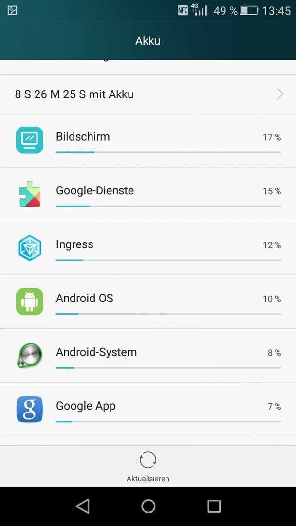

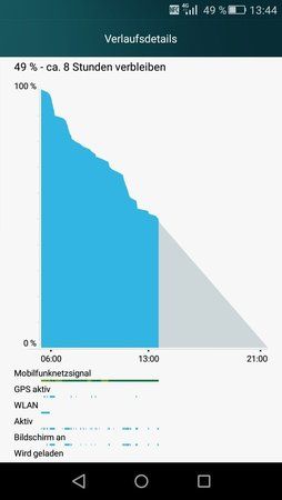

Ich bin nach 2 Tagen ganz zufrieden. Der Akku pegelt sich so langsam eine. GPS, sync, Google Dienste an. Display Auto,
Was hast du da für DOT zu der Zeit gehabt? Nicht mal Mobilfunkstandby in der Liste, das echt gut mhhh
Was ist noch mal DOT?
Display on Time oder SOT Screen on Time also wie lange das Display in der Zeit aktiv war ;)
Die Info bekommst angezeigt wenn du in der Liste auf "Bildschirm" klickst.
2h 7m zurzeit. Mobilfunk Standby bin ich bei 5%

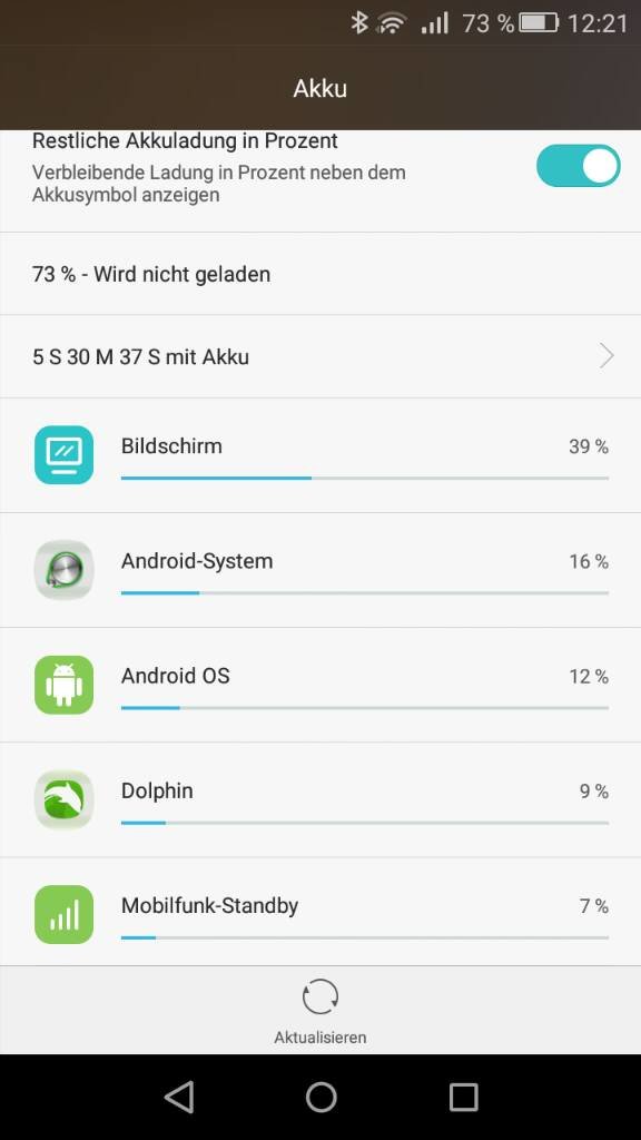

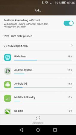

Nun will ich mich als bisheriger unangemeldeter, stiller Mitleser auch mal zu Wort melden...
Auch ich hatte das Problem, das der Akkuverbrauch durch "Mobilfunk-Standby" bei mir mit 30-60 Prozent immer ganz oben stand. Das dies am Empfang liegt habe ich jedoch von vorn herein ausgeschlossen, denn mit meinem P7 gab es dieses Problem nicht.
Gestern stieß ich dann im Firmware Update Thread auf andere APN Einstellungen für Congstar..., dabei fiel mir ein, das ich beim P7 die APN Einstellungen manuell eintragen musste, als ich das P8 lite zum ersten Mal mit meiner SIM einschaltete, wurde alles automatisch eingerichtet, jedoch alles mit Telekom anstatt t-mobile Daten, weiter waren bei der APN auch MMS-Daten enthalten, die bei dem manuellen Eintrag nicht erfolgen sollen.
Nun hab ich meinen Akku über Nacht wie üblich geladen und seit heute ist der Akkuverbrauch der besagten Position lediglich zw. 6-10% zu finden..., Netzwahl erfolgt weiterhin automatisch.
Mein Gedanke daher: Vieleicht sind inkorrekte APN-Daten oder Einstellungen der Verursacher für den scheinbar hohen Verbrauch von "Mobilfunk-Standby"?
