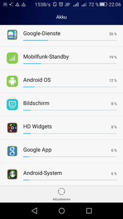

Hey Leute, wollte mal wissen wie hoch bei euch die,, google play Dienste,, im Akku Verbrauch sind.
Ich habe 35 % Verbrauch.
Ist das denn normal?
35% ist relativ. Wie lange war das Display eingeschaltet? Wie lange war das Telefon eingeschaltet? Was hast du gemacht (navigiert/hangouts/etc.)?

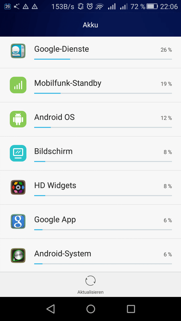

Hier mal nen Bild. Bin gerade am versuch zu rooten. Deswegen ist das jetzt ein bisschen anders.
"Google-Dienste" taucht bei mir gar nicht auf. Allenfalls "Google Play-Dienste" mit 3%. Allerdings war ich gestern auch daheim. Heute fahre ich 2x 60 km und nehme das P8lite als Navi (mit Google Maps und voller Helligkeit). Wenn ich dran denke, poste ich dann später mal einen Screenshot.

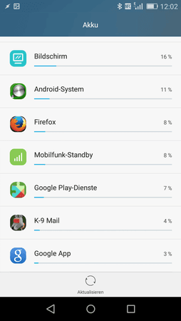

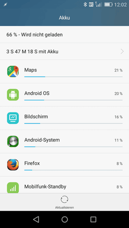

So, hier die Screenshots. Wie gesagt, Fahrt ohne Ladegerät bei max. Helligkeit, BT, WLAN, GPS, GLONASS alles an, was geht.
Das mit dem Firefox wird nicht noch mal passieren (Gechütze Apps, welche ?

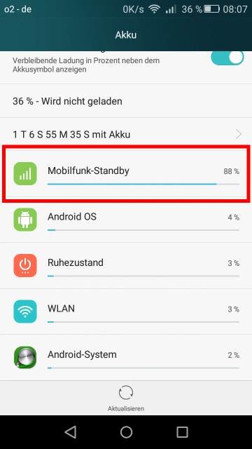

Erstaunlich, wie viele Benutzer sich anscheinend nicht mit dem Mobilfunk-Standby auskennen. Wenn das Smartphone auf 100% aufgeladen wird und das Smartphone danach nicht aktiv verwendet wird, ist klar, dass der Mobilfunk-Standby in der Zeit am meisten Akku verbraucht hat, da keine anderen Aktivitäten mit dem Smartphone gemacht worden sind. Wenn das Smartphone auf 100% aufgeladen wird und ihr dann das Smartphone für zwei Stunden verwendet, ist die Prozentzahl des angegebenen Mobilfunk-Standby viel niedriger. Die Prozentangabe zeigt nur an, welche Aktivitäten in der Zeit zwischen der 100% Akkuladung und der 80% Akkuladung (also während der 20% verlorenen Akkuladung) am meisten Akku verbraucht haben. Je mehr ihr mit dem Smartphone macht (ohne es aufzuladen), desto weniger sollte die Prozentangabe des Mobilfunk-Standby sein.
Meine aktuelle Akkuladung beträgt 89%. Von den 11%, die schon entladen worden sind, sind 24% durch das Mobilfunk-Standby verwendet worden, also ungefähr 2% von den 11%. Das wird mit der Zeit noch weiter sinken. Über Nacht habe ich nur 2% bis 3% Akku verloren.

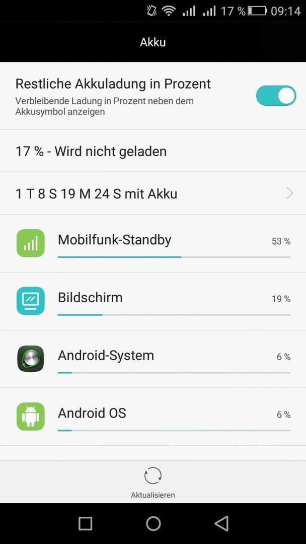

Bei mir verbraucht der Mobilfunk Standby sehr viel Akku. Selbst bei über 2 Stunden Displaylaufzeit liegt der Akkuverbrauch vom Display bei 8% während der Mobilfunk Standby satte 74% gefressen hat.

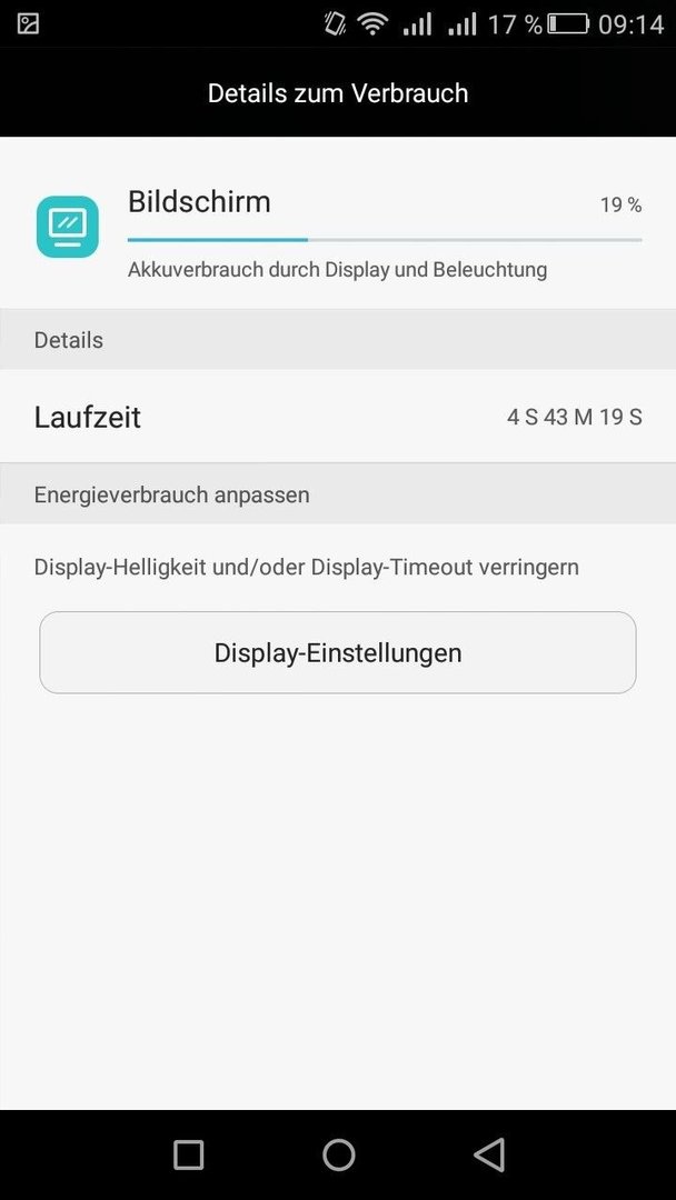

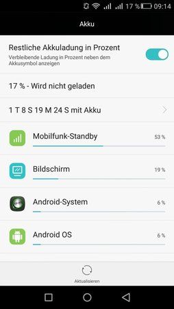

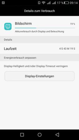

ich habe das P8 Lite seit einigen Wochen und bin mit der Akkulaufzeit nicht so zufrieden. Im Schnitt erreiche ich gerade mal eine Laufzeit von etwas über 5 Stunden, Screen-On-Time ca. 4 Stunden. Da bin ich von meinem G700 bessere Werte gewöhnt, obwohl dessen Akku 50 mAh geringer war. Ich denke mal, dass es mit der ressourcenhungrigeren Android-Version (Lollipop) zu tun hat. Angenommen, das P8 Lite bekommt Android M spendiert, müsste sich die Akkulaufzeit wieder verbessern (weil unnötige Hintergrunddienste zeitweise automatisch abgeschaltet werden sollen), aber das wurde bei Android L ja auch schon gesagt...
Der Witz ist, dass ComputerBILD beim P8 Lite eine Akkulaufzeit von über 9 Stunden (!) ermittelt haben will: "Bei intensiver Nutzung hält das P8 Lite mit 9,5 Stunden zwei Stunden kürzer durch als das P8." Ich weiß nicht, wie der Tester dieses Kunststück ermittelt haben will, aber vielleicht liegt das ja an meiner Firmware (B130) - sollte eine aktuellere (die es ja offenbar gibt) einen derart großen Unterschied ausmachen?
[DOUBLEPOST=1442938622,1442938273][/DOUBLEPOST]
Irgendwo habe ich gelesen, dass die Anzeige beim Mobilfunk-Standby ein Softwarefehler ist. Bei mir tritt der aber nicht auf: Momentan sind es 10% bei Mobilfunk-Standby und 36% bei Bildschirm. Die App GSam Battery Monitor zeigt mir eine aktive Laufzeit von 4h 14m an, der Bildschirm ist danach 3h 17m aktiv - bei aktuell 65%.

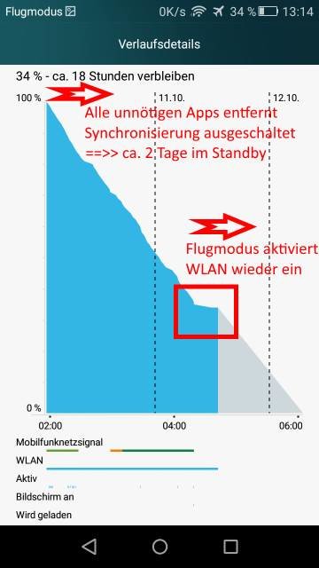

Auf 2 Tage komme ich jetzt auch:
Alles deinstalliert was nicht für das Betriebssystem notwendig ist.
Also auch alle vorinstallierten Apps wie GMail, Google+, Hangout, alles was Huawei draufgepackt hat und, und, und...
Dann auch die Synchronisierungen abgestellt.
==>> Dadurch schaffe ich es tatsächlich auch auf 2 Tage Standby, wenn ich das Phone NICHT nutze.
Das ist aber nicht das, was ich mir unter "brauchbar" vorstelle. :crying:

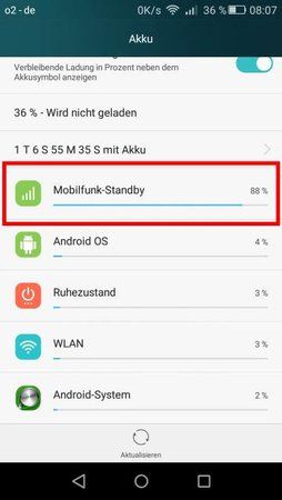

Nun sticht dabei, wie auch schon von Vorrednern erwähnt wurde, der Mobilfunk-Standby beim Akkuverbrauch heraus.
Es wurde angeführt, daß Huawei ggf. eine eigene Berechnungsvariante zur Ermittlung der Prozentwerte hätte.
Das glaube ich aber nicht. Mein ZTE z.B. hat die gleiche Betriebssystemversion und zeigt die Verbräuche in gleicher Art und Weise an.
Ich denke nicht, daß Huawei da was am Standard geändert hat.
Mein ZTE hat in dieser Zeit übrigens gerade mal 3% verbraucht; von was auch immer.
Soweit so gut. Sehn wir also mal nach dem Einfluß des Mobilfunk-Standbys.
Deshalb habe ich den Flugmodus aktiviert und dann das WLAN wieder dazugeschaltet.
(Dadurch ist Mobilfunk aus, aber WLAN ein)
Und siehe da: Das Phone wird genügsam:
Der hohe Verbrauch hat also definitiv nichts mit irgendwelchen installierten Dateien zu tun,
sondern tatsächlich mit dem Stromverbrauch des Mobilfunks.
Wenn man sich nun das Mobilfunksignal ansieht, dann erkennt man da eine Lücke. Die hatte ich sonst nicht.
Aber dafür gibt es eine Erklärung:
Wir haben Besuch bekommen. Und um da etwas aufzuräumen, habe ich das Phone mal einen Meter nach rechts gelegt.
Bei keinem meiner anderen Telefone hat dieselbe Aktion einen merklichen Einfluss gezeigt. Aber beim Huawei.
Mittlerweile habe ich den Verdacht, daß das an der Antenne liegt.
Und zwar ganz schnöde im Bereich der Hardware.
Wenn es softwareseitig wäre, hätte das schon längst einen Aufstand in der Community hervorgerufen.
Nun werde ich die neuen Erkenntnisse mal mit dem Huwaei Kundendienst (ECC-ESC) teilen.
Dorthin hatte ich das Phone zwar schon mal geschickt, aber man meinte, daß alles ok und ein erhöhter
Akkuverbrauch eine direkte Folge von den, vom Kunden installierten, Apps sei.
Ich denke, das wäre damit widerlegt.

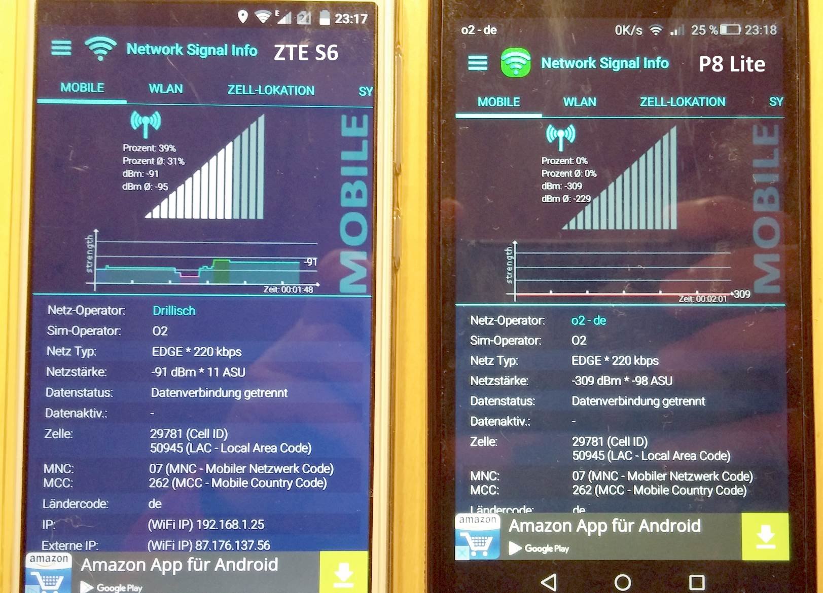

Achtung: Es hat sich herausgestellt, daß die verwendete App "Network Signal Info" auf dem Huawei nicht funktioniert.
Es wird wohl fälschlicherweise kein Signal angezeigt.
Deshalb ist der unten stehende Beitrag leider ohne Belang.
Manchmal ist das Leben einfacher als man denkt und nur die Leitung zu lang auf der man steht.
Ich habe einfach mal die Stärke des Empfangssignals meines ZTE S6 mit dem Huawei P8 Lite verglichen.
Dabei habe ich darauf geachtet, daß beide Phones beim gleichen Provider und dem selben Funkmast eingebucht waren.
Das Huawei hat einen liederlichen Empfang.
Da muß man sich nicht wundern, daß das Phone den Akku leerlutscht.
Ich tippe mal auf einen Defekt im Empfangsbereich oder eine nicht ordentlich angeschlossene Antenne.
Von daher kann ich allen, die über einen hohen Verbrauchsanteil beim Mobilfunk-Standby berichtet haben
nur raten sich mal die Empfangsqualität anzusehen und, falls möglich, diese mit einem anderen Gerät zu vergleichen.
Nun ich weiß nicht, wie soll ich´s sagen?
Mit abgeschaltetem Mobilfunk hat das Phone nach 16 Stunden noch 98% Füllstand und eine hochgerechnete Standby-Zeit von 10 Tagen :scared:
Anscheinend waren 80-90% Verbrauch beim Mobilfunk-Standby halt doch 80-90% Verbrauch.
