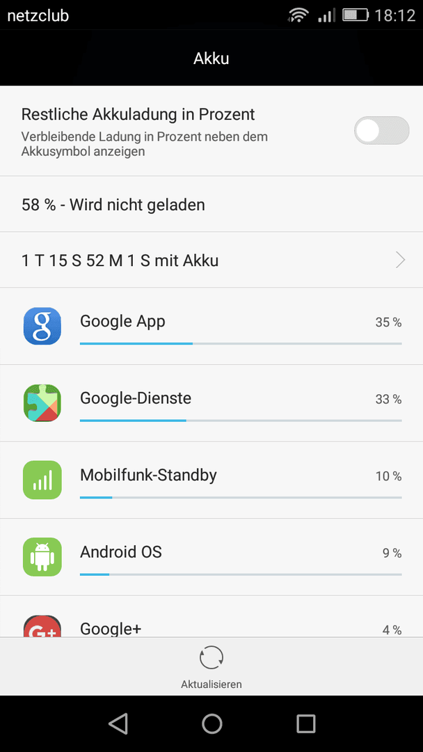

Eure Angaben zu Akkuverbrauch klingen aber schon sehr extrem. Ich kann in etwa maur1ce/badmouse Angaben bestätigen. Bin allerdings kein Extremnutzer.

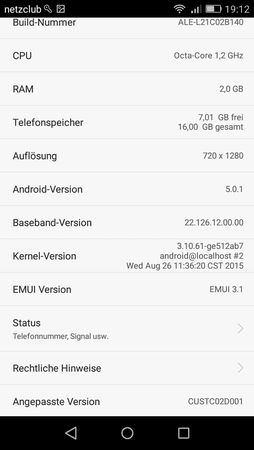

@ Time_Bandit:
Vielen Dank für die Info.
Du hast ne neuere Vodafone Firmware und ein neueres Baseband.

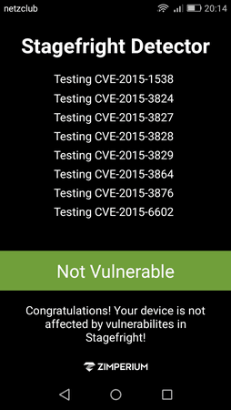

Die Firmware gab es schon vor 3 Wochen. Subjektiver Eindruck ist auch das sich die Akkulaufzeit mit dem Update auf B140 verbessert hat.
Wichtig war mir aber der Stagefright Patch ;)

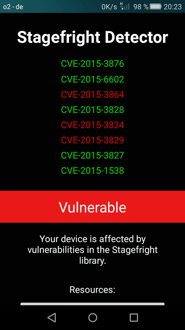

Kann das mal einer mit einer "niedrigeren" Version (132/136) testen?
Stagefright Detector – Android-Apps auf Google Play

Mach ich doch gerne. Das ist die B132:

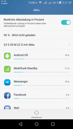

Also irgendwie wird trotz der abgestellten dauerhaften Datenverbindung doch ganz schön am Akku gezerrt und das trotz Wenignutzung. Wenn es so bleibt komme ich ca. 30-32 Stunden im DualSim Betrieb hin. Jetzt nach 24 Stunden sind genau 35% übrig. Werde wohl wechseln, schade dabei find ich das Design wirklich schön. :-(
