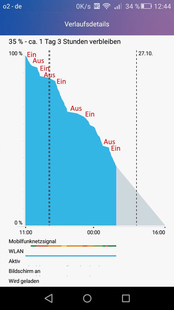

Das ist der Verlauf des Akkuverbrauchs.
"Ein" bedeutet: "Mobile Daten" und "Mobile Daten immer aktiv" sind ein
"Aus" bedeutet: "Mobile Daten" und "Mobile Daten immer aktiv" sind aus
Soll heißen die mobilen Daten verbrauchen auch dann den Akku, wenn du im WLAN bist?
So interpretiere ich das.
Wenn ich allerdings die Datenverkehrsverwaltung ansehe, dann behauptet die steif und fest, daß keine mobilen Daten geflossen sind.
Müssen sie ja auch nicht. Dennoch steht wohl die Verbindung...
Nun, nächsten Monat soll ja das große Update kommen.

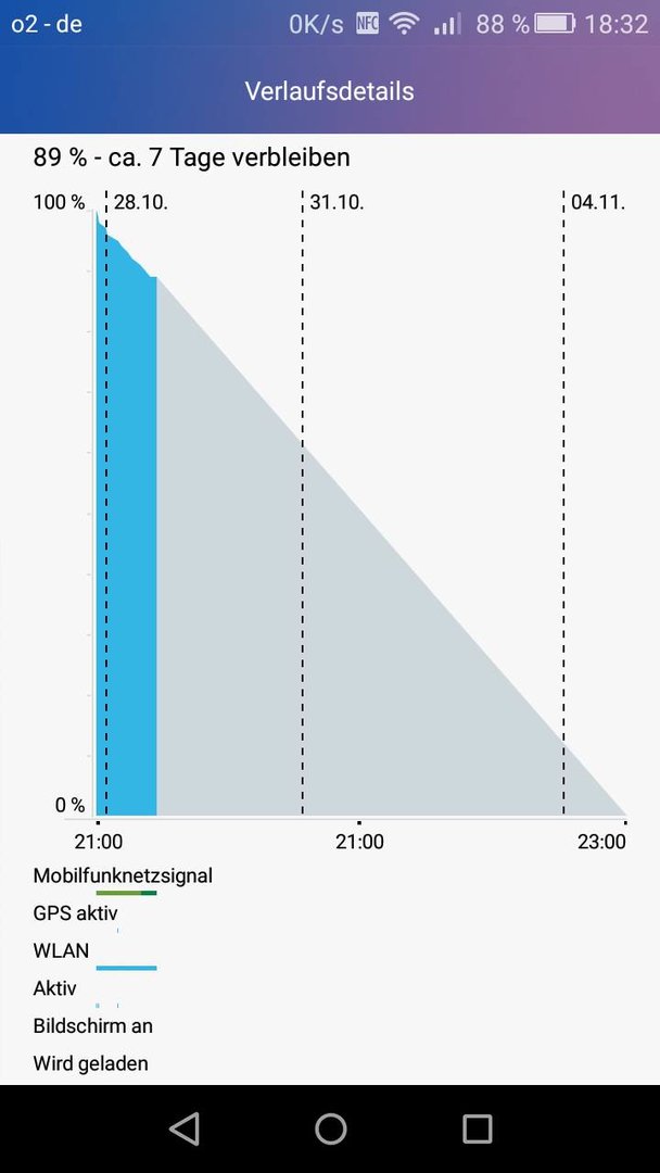

Nun habe ich G2 als bevorzugte Netzwerkverbindung festgelegt und siehe da: Der Akku hält.
Anscheinend hat sich das Phone dauernd abgemüht G3 aufzubauen und so den Akku leergelutscht.
Andere Phones (am gleichen Standort) haben das entweder besser geregelt oder mein P8 Lite hat ein
Problem mit der Antenne.

Seid ich die bevorzugte Netzwerkverbindung auf G2 festgenagelt habe, hält der Akku.
Macht bei einem LTE Phone aber halt wenig Sinn.
Wieviel % bei Standby?
Kann ich leider gerade nicht sagen. Habe eben neu gestartet. :blushing:
Unterm Strich: Mit G2 festgenagelt komme ich auf eine Laufzeitprognose im Standby von 3-4 Tagen.
Sonst sind höchstens 1 bis 1,5 Tage drin.
