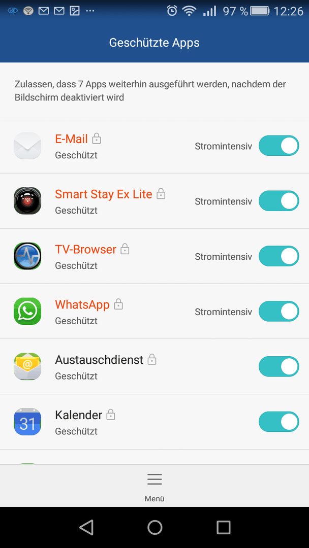

Danke Time_Bandit, für den Hinweis. Überlege schon länger, ob ich mich vom BD trennen soll. Ich schmeiß die mal runter. Was ist eigentlich mit Kalender und E Mail. Ich meine, die müßten doch geschützt sein, sonst kommen keine Benachrichtigungen mehr. Oder liege ich da ganz falsch?

Für die Synchronisierung ist der "Austauschdienst" verantwortlich. Wenn du neben dem Google Konto noch andere Email Konten hast, muss natürlich EMail ebenfalls geschützt werden. Das sind aber soweit auch keine Stromfresser.
Launcher müssen meines Wissens auch nicht geschützt werden.

Wobei der "Austauschdienst" nur für die Stock-Mail-App ist. Wenn eine andere Mailapp installiert wurde und für den Abruf verantwortlich ist, muss diese geschützt werden.

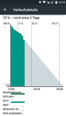

So .. erstes Langzeitfazit nach der 2.Geräteladung: Nach knapp 12 Stunden mit ca. 40 Whatsapp Nachrichten, Wlan immer aus, 3G immer an (Automatik - Netzmodus 2G/3G - 4G unterstützt mein Handyvertrag nicht), 12% Verbrauch. Ist glaube ich ein recht guter Wert. Also ich bin mit dem P8 Lite voll zufrieden.
Edit: Nach genau 24 Stunden sind es 21%.
Entschuldige die Nachfrage: Ich versteh das nicht so ganz. Hast du die bevorzugte Netzwerkverbindung auf "nur 3G" oder auf "2G/3G" eingestellt?

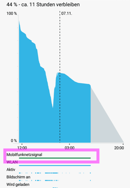

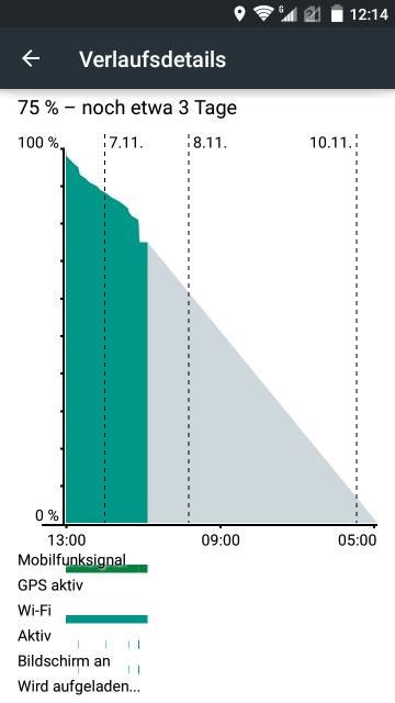

Verbrauchsanzeige P8 Lite bei verschiedenen Netzpräferenzen:
(man sieht den Einfluss der Wahl der Netzpräferenz eindeutig)
Verbrauchsanzeige eines anderes Phone am gleichen Ort bei verschiedenen Netzpräferenzen (bis zum Absatz: mal 2G fix; 2G/3G auto; 2G/3G/4G auto)
(Man kann den Einfluß der Wahl der Netzpräferenz nicht erkennen. Beim Absatz habe ich es benutzt.)

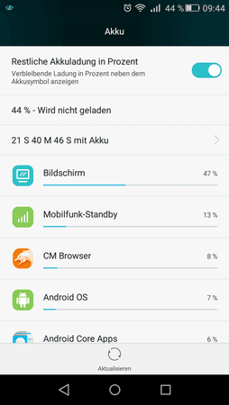

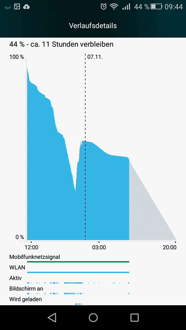

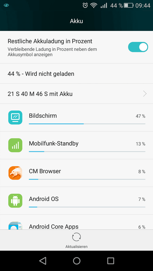

ich wollte nur mal "Meldung machen". Also das letzte Ergebnis war ja vorgestern: 23:30Uhr (51%) bis gestern 9:00Uhr (42%). 9% gesaugt, bei 2G/3G..
Dann sagte ich ja, dass ich mal mit nur 3G testen will. Habe ich letzte Nacht gemacht: 23:40Uhr (55%) bis heute 9:40Uhr (46%). Wieder 9% gesaugt. Machte also fast gar keinen Unterschied! Wie schonmal erwähnt, ist WLAN in meinem Router nachts abgeschaltet. Aber wenn ich das alles richtig verstanden habe, macht das nicht den riesen Unterschied, weil das Phone trotzdem nach WLAN sucht. Oder liege ich falsch? War gegen 4:00Uhr mal auf und habe festgestellt, dass es da schon auf 48% runter war. Ich hänge mal die Screenis an. Für mich selbst sind die nicht so aussagekräftig, weil ich da nicht wirklich was erkenne. Evtl. bin ich ja auch zu doof ;-) Vieleicht könnt ihr ja sehen, was da passiert ist.
@Engelchen1000
Ich denke, daß du das Problem nicht hast, was ich habe.
Dein Mobilfunknetzsignal war die ganze Zeit prima, so daß das Phone keinen Grund gehabt haben sollte
da dauernd den Modus zu wechseln.
Von daher erwarte ich in deinem Fall keinen Gewinn durch Wahl eines festen Netzwerkmodus (2G oder 3G).
Deshalb wäre mein Rat: Bleibe bei 2G/3G automatisch und beobachte das Signalverhalten, damit du,
wenn du mal einen erhöhten Verbrauch feststellen solltest, diesen Einfluß auszuschliessen oder bestätigen kannst.
Ansonsten ist der Verbrauch in dieser Zeitspanne in meinen Augen unkritisch (=normal), denn in den
Zeiten erhöhten Verbrauchs hast du dein Phone auch genutzt.
Bei mir war der Verbrauch vergleichbar hoch während es schlummernd im Eck lag.
Mit deinem Verbrauchsverlauf wäre ich vollkommen zufrieden gewesen.

@ELeichstätten
Danke für die Rückmeldung. Klar! Bis 23:40Uhr habe ich das Gerät genutzt. Ich verstehe nur nicht den Verbrauch von 7% zwischen 23:40Uhr und 4:00Uhr. Ich finde das viel. Aber vieleicht sehe ich das ja auch zu eng. Oder lasse mich beirren. Z.B. von ERAZOR84 Erfahrungen. Die Aussage hat mich neidisch gemacht:
Code:
..."Dann mit 50% schlafen gegangen um 22:30 und um 6:30 noch 48%. Trotz Whatsapp/Facebook/Gmail Push nur 2% Verbrauch. (3G only, Wlan war abgestellt)"
O.K. bei mir war WLAN nicht abgeschaltet. Ich meine, im Handy. Im Router schon.
Wenn das WiFi des Routers abgeschaltet ist und im Telefon noch eingeschaltet ist, sucht das Telefon die ganze Zeit nach dem Signal von bekannten Netzwerken. Das dürfte den Verbrauch am Telefon ggü. dem Verbrauch bei dauerhafter Verbindung hochtreiben.
Tipp: Klebe dir doch ein NFC-Tag auf den Nachttisch und konfiguriere über Tasker & Trigger, dass bei Kontakt das WiFi aus- bzw. eingeschaltet wird (uhrzeitabhängig).
Ich persönlich lade mein Gerät jede Nacht auf dem Nachttisch. D.h. ich gehe bei ~80% Akku schlafen und wache bei 100% auf ;)
Und noch mal zu deinen 7%: Richtig optimieren kannst du das - neben Deaktivierung von WiFi, Bluetooth etc. noch indem du das Gerät ausschaltest ;)
Irgendwo müsste es auch eine Option zum automatischen Systemstart um eine bestimmte Uhrzeit geben.
Falls du erreichbar bleiben willst, könntest du das Gerät in den Ultra-Stromsparmodus versetzen.
