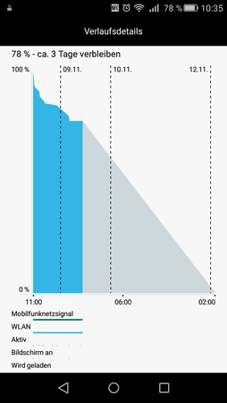

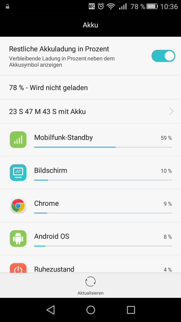

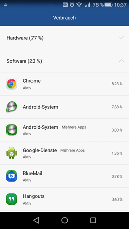

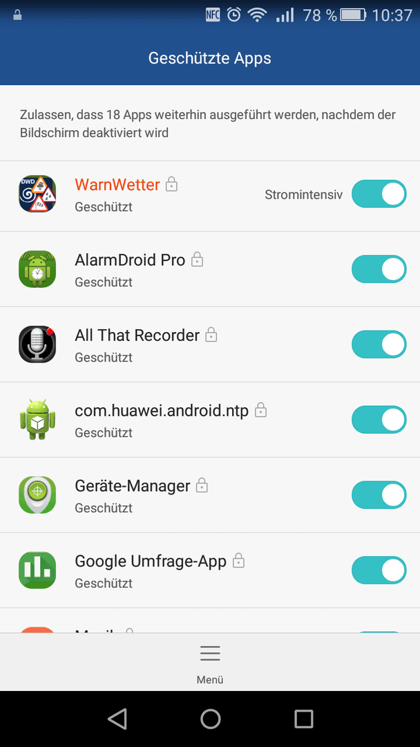

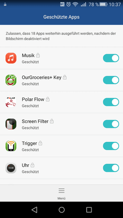

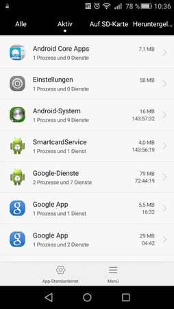

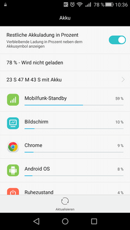

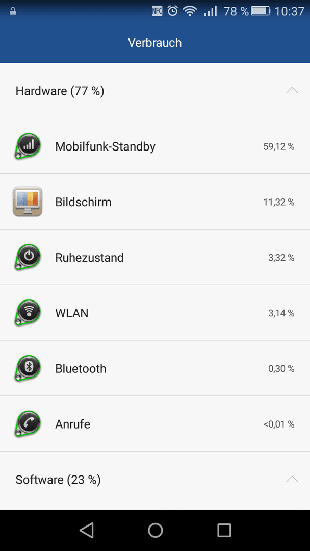

[doublepost=1447066933,1447065615][/doublepost]Ich habe das P8 lite heute Nacht spaßeshalber mal nicht aufgeladen, da ich heute keine Navigation o.ä. vorhatte.
Gestern Nacht hatte es noch 81%, heute Morgen 78% - WLAN war eingeschaltet.
Hier eine Übersicht über die Verbrauchdetails (ab 100%):

Reaktionen: Engelchen1000 und ELeichstetten
Ist ja auch erklärlich. Hat mich halt nur gewundert, weil in den Nächten zuvor der Mobilfunk Standby bei 12% lag.

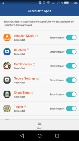

Frage: Wie lang war denn die Nacht? Ich meine 3% Verbrauch in wieviel Stunden?

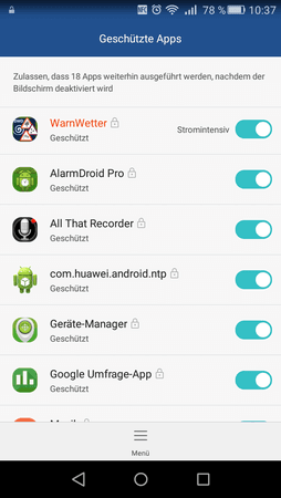

Habe aber noch zwei Fragen: Hast du alle Apps geschützt und macht das Sinn? War jetzt echt überascht. Ich dachte, je weniger Apps man schützt, um so Akkuschonender.
Und dann noch eine Frage, die evtl. hier nicht hingehört aber eben auch den Akku betrifft: Ich habe gesehen, dass du Blue Mail benutzt. Hatte ich auch und war begeistert. Aber ich dachte diese App als Akkukiller entlarvt zu haben. Hatte auch einiges im Netz darüber gelesen. Du scheinst ja zufrieden zu sein!?
Zwischen dem Ausschalten den BT und den Screenshots liegen ca. 6,5 h.

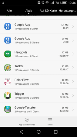

Es sind relativ zur Gesamtzahl der installierten Apps nur wenige geschützt. Das sind auch nur die, die wirklich im Hintergrund laufen können müssen (für meine Zwecke). Dass sie geschützt sind, bedeutet ja nicht dass sie auch tatsächlich laufen. Etwa der Einkaufszettel - der soll weiterlaufen, wenn ich im Supermarkt rumlaufe und zwischendurch das Telefon wegstecke. Sonst müsste ich bei jedem Einschalten des Displays warten, bis die entsprechende Liste angezeigt wird. Die Musik muss natürlich auch weiterlaufen können, wenn ich auf dem Krad sitze, über BT höre, das Telefon jedoch mit abgeschaltetem Display in der Tasche steckt. Genau so der Wecker usw.
Wirklich permanent mitlaufen (auch die ganze Nacht) müssen Trigger, Tasker und Secure Settings für meine Automatisierungen.
Polar Flow sendet die Benachrichtigungen an die Polar M400 Uhr, die dank eines Updates kürzlich zur Smartwatch wurde. Dabei muss ich sagen, dass BT 4.0 mit seinem low energy profile wirklich stromsparend ist. Selbst die Uhr hat nach knapp einer Woche noch 100% Akku.

Das war sehr aufschlußreich, mit den geschützten Apps. Blicke so langsam immer mehr durch. Ich danke Dir.

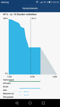

Sooo, jetzt habe ich auch mal mit Wlan getestet. Nutze ich eigentlich nie, da ich 3GB Mobil habe. Nun ja, wird euch wieder nicht gefallen xD Die starke Kurve nach unten = Download von GTA 3, GTA Vice City & Need For Speed Most Wanted + Spielen. Habe also im Bett gezockt. Ab 22:30 habe ich es dann auf den Nachttisch gelegt. Jetzt um 6 Uhr gerade mal 1% Verbrauch. Die gerade Linie = Nacht mit WLAN.

Mir gefällt das schon. Du hast offensichtlich Empfangsbedingungen, die keinen steten Wechsel des Mobilfunkzugangs (2G/3G) erfordern.
(Die Linie ist immer schön grün)
Dann ist das Phone auch echt sparsam im Verbrauch.
Nachdem ich den Mobilfunkzugang auf 2G festgenagelt habe, liegt meines jetzt seit 3 Tagen im Standby und, so wie es aussieht, hält es auch locker
nochmal 2 Tage durch (bei aktiviertem WLAN)
Mit Mobilfunk (2G/3G automatisch) war´s nach nicht einmal einem Tag leer. Bei identischer Konfiguration.
Es ist also schon was softwaremäßig zu machen. Sei´s über die Firmware, sei´s über das Baseband.
Die völlig unnötige Hektik bei der Suche nach der schnellsten Verbindung müßte durch etwas Smarteres ersetzt werden.
Dann würde sicherlich auch Etliches an Klagen und Jammern wegfallen.

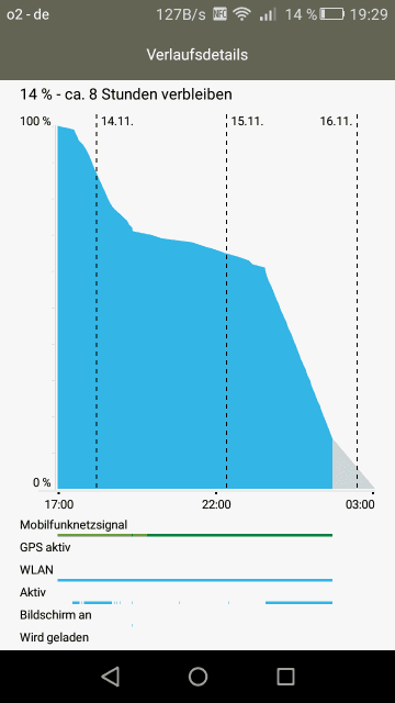

Seid ich auf B170 geupdated habe, stelle ich fest, daß das P8 Lite von Zeit zu Zeit aktiv bleibt,
obwohl ich es nicht nutze. Angeblich ist das Android System dafür verantwortlich.
Nachdem ich 2G fest aktiviert hatte, war die Laufzeit echt klasse und nun das.
Es sieht so aus, als ob das Phone und ich nicht mehr die besten Freunde werden.
