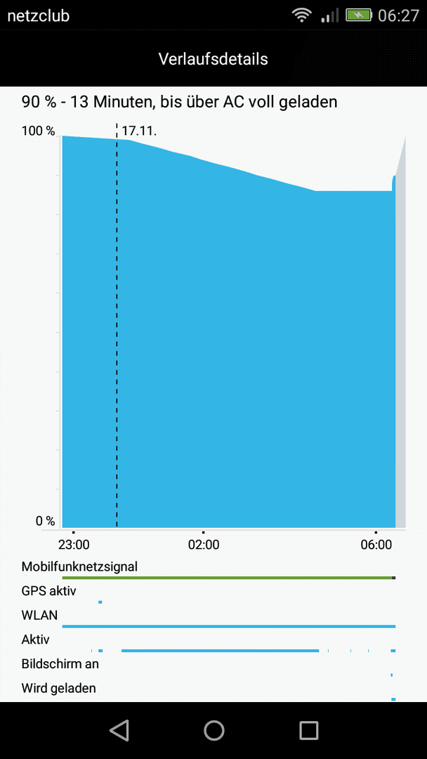

Bei mir ist irgendwie der Wurm drin. Zwischen Mitternacht und ca. 5 Uhr ist WLAN voll aktiv. Ich schalte vor dem schlafengehen meinen Router komplett ab. Am Telefon lasse ich WLAN eingeschaltet, weil es bisher keine Aktivität gab, und damit auch keinen signifikanten Verbrauch.
Jetzt habe ich bis 6 Uhr (eigentlich bis ca. 5) knapp 14% Verbrauch gehabt! Bisher hatte ich maximal 2-3 % in dieser Zeit gehabt...
(Ab ca. 6:15 habe ich den Lader dran gehabt. Aber man kann die Verbrauchskurve glaube ich gut interpretieren)

Ich würde aber nicht sagen, das das am WLAN liegt.
Schau mal im Menü unter “Energiesparen“ und da ganz unten bei “Verbrauch“. Da wird dir einzeln der Verbrauch von Hard- und Software angezeigt.

Nochmal: Der Balken "Aktiv" hat nichts mit dem WLAN zu tun. Er zeigt lediglich, wann das Telefon an sich signifikant aktiv war. Siehe Huawei P8 lite Diskussion zur Akkulaufzeit | Seite 14
Und @TimeBandit: Wenn du strom sparen willst, musst du dein WiFi schon komplett ausschalten. Auch wenn dein Router ausgeschaltet ist (wozu eigentlich?), sucht dein Telefon permanent nach ihm und anderen bekannten Netzwerken.

Um es noch mal zu erläutern. Ich hatte bisher nicht diese langen Balken bei "aktiv", sondern nur kurze Striche/Punkte!
Was soll denn da zwischen (in meinem Fall) Mitternacht und 5 Uhr aktiv gewesen sein? Meinen Beobachtungen nach wird unter "aktiv" auch die tatsächliche WLAN Nutzung (up-/Download) angezeigt?! Ein eingeschaltetes WLAN muss ja nicht zwingend senden/empfangen.

Wie DroidDroid schon schrieb, der lange Aktiv Balken bedeutet, dass irgendeine APP oder Prozess den DeepSleep des Smartphones verhindert. Und nur im DeepSleep spart man Akku, das ist vergleichbar mit den Standby Modus am PC.
Die APP BetterBatteryStats hat mir immer gute Dienste geleistet beim aufspüren der Stromfresser und Wachhalter. Gibt es im Playstore (€ 2,38) oder auf XDA kostenlos vom Entwickler http://forum.xda-developers.com/showthread.php?t=1179809
Ah, mit aktiv ist hier also der SoC gemeint. Warum nennt Google das Kind nicht gleich beim Namen. Sorry für die Konfusion... :confused2:

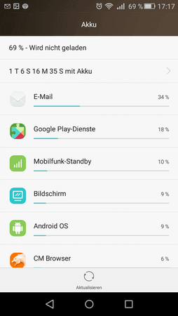

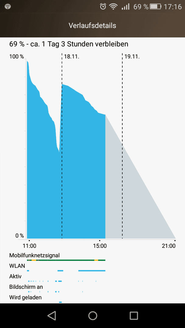

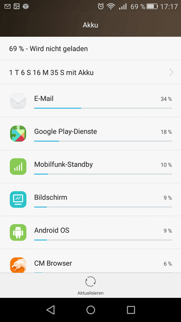

Also ich bin im Moment ganz zufrieden. Bin gestern um 10:20Uhr mit 100% aus dem Haus. Habe den ganzen Tag über ca. 15 Min. telefoniert, ein wenig Whatsapp und ca. 20 Min. Internet (Mobil). Bin um 22:00Uhr wieder zu Hause gewesen und hatte noch 69%. Dann kurz an die Ladestation und gegen 00:00Uhr mit 86% schlafen gegangen. Heute früh um 8:00Uhr noch 82% gehabt. Heute nur kurz telefoniert und Mails abgerufen.
P.s.: Nachts ist an meinem Router WLAN deaktiviert und an meinem Smartphone auch, durch die "WiFi matic" App.

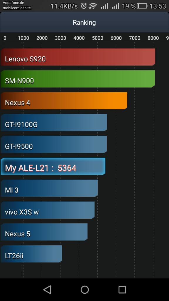

Laut Antutu Akkutest ist mein P8 Lite fast gleich mit den Samsung S4. Ich komm bei intensiver Nutzung nicht über den Tag. Gut, das es überall diese Steckdosen gibt. Und ich hab auch keine Hemmungen mein Ladegerät in fremde Dosen zu stecken.;-)
Wenn du das so intensiv nutzt, kauf dir ein Akkupaket mit > 20.000 mAh

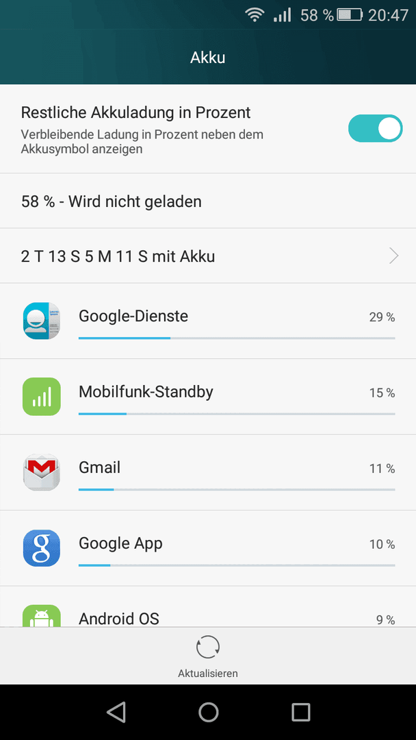

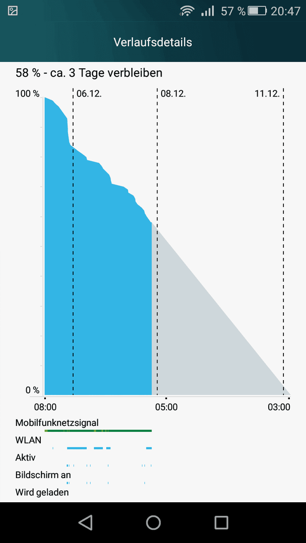

Hab jetzt nach 2,5 Tagen noch 57%. Außer kurzen Telefonaten, Mail und WhatsApp kaum was gemacht. Also Standby-Zeit ist auf jeden Fall top. Verliere über Nacht mit 2G nur 1-2%, mit WLAN 5%.
