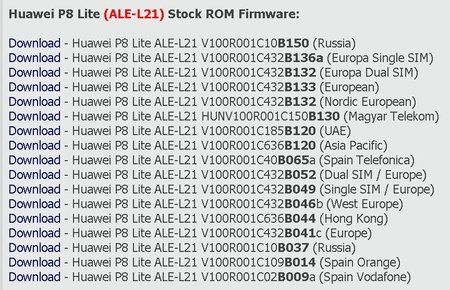

Hm, ich habe die ALE-L21C432B132 und bekomme aber auch kein Update angeboten.
Wo bekommt man die B136 denn her?
Ich habe bislang keinen offiziellen Downloadlink gefunden.

Ist die B132 nicht Single-Sim?
Ich muss dazu sagen, ich habe LTE ausgeschalten, das gibts in meiner Gegend nicht. Mein Anbieter ist aber sonst recht gut, auch wenn wir nicht viele verschiedene Netzbetreiber zur Auswahl haben.
Nach der Tabelle nicht. Sollte eigentlich die europäische Dual-SIM sein.
Und bei mir wird auch das Menu für Dual-SIM angezeigt. Wobei ich das noch nicht probiert habe.

Die Tabelle hat aber nen Fehler. Die B136a ist Dual-Sim, denn das habe ich drauf und nutze beide Slots.

Du meinst, daß single und dual-SIM vertauscht sind?
Jedenfalls hat mein Phone sowohl intern als auch auf der Packung 2 IMEI Codes.
Nein. In der Tabelle ist es bei B136 falsch angegeben, denn das ist für Dualsim und ganz Europa. Bei B132 steht ja Nordic European dabei.
Vielleicht liegts ja auch daran?

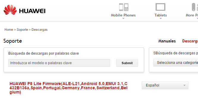

Woher bekommt man dann die offizielle B136, wenn das OTA nichts meldet?
Ich würde auch ein komplett neues Aufsetzen bevorzugen, um sicherzustellen, daß kein alter Schmodder übernommen wird.
Die B132 ist in der Liste 2x aufgeführt. Einmal als "Nordic European" und einmal als "Europa Dual SIM".
Ich habs von ner Huaweiseite, doch ich weiß nicht mehr genau von welcher Seite, aber auf jeden Fall direkt von Huawei.
Ja, genau das war es.
