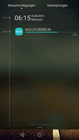

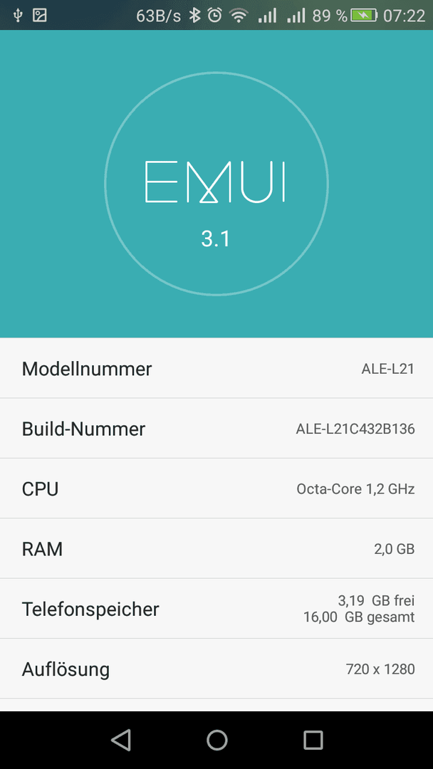

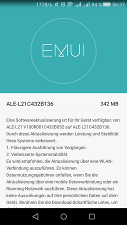

Ich ebenfalls auf B136 geupdatet, der Weckerbug bzw. der Anrufklingeltonbug ist behoben und ich habe wieder wiederholenden Klingelton beim Telefon und Wecker =))
Hallo und Guten Morgen,
habe heute Morgen das lang ersehnte Update via OTA auf die neuste Version ALE-L21C432B136 erhalten.
Zuvor hatte ich die B052.Version.
folgende Bugs wurden behoben:
- Youtube Videos laufen wieder durch und bleiben nicht mehr bei ca.30 sec. hängen
- AndroidWear Benachrichtigungen bleiben auch mit Sperrbildschirm erhalten (war vorher mit B046 oder B052 nicht möglich)
folgender Bug wurde nicht behoben:
- unter Eingabehilfen eingeschaltete Dienste wie z.B. bei mir der "App-Berater von Norton" werden nach Gerätneustart wieder auf "AUS" gesetzt. Somit muss man sie wieder manuell einschalten.
Mehr konnte ich noch nicht ausprobieren.
