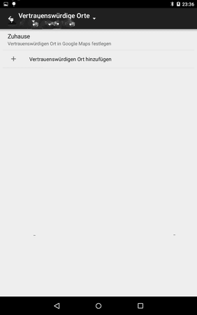

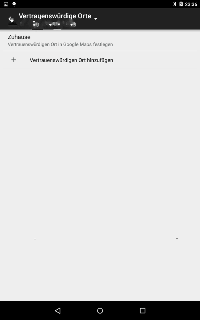

Aber durch diese kastrierte Funktionalität kann man sein heimisches WLAN nicht in Smartlock aufnehmen. Immer noch nicht optimal.
WLAN geht ohnehin nicht. Es gehen nur "Vertrauenswürdige Standorte" und damit ist dann der geographische Standort gemeint.

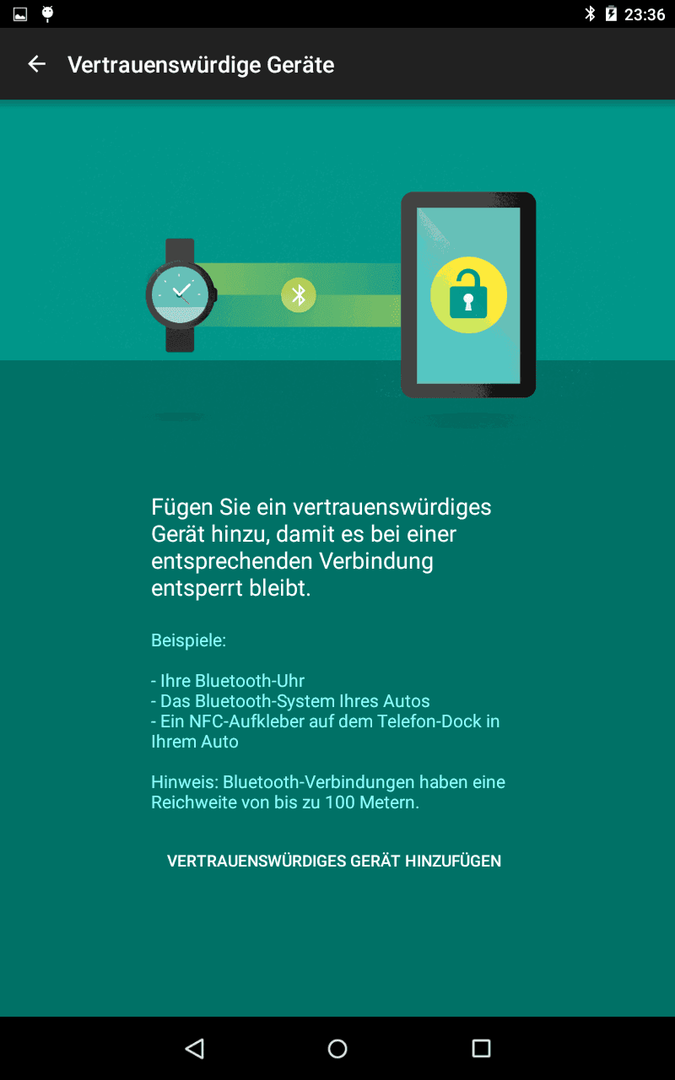

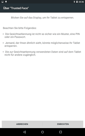

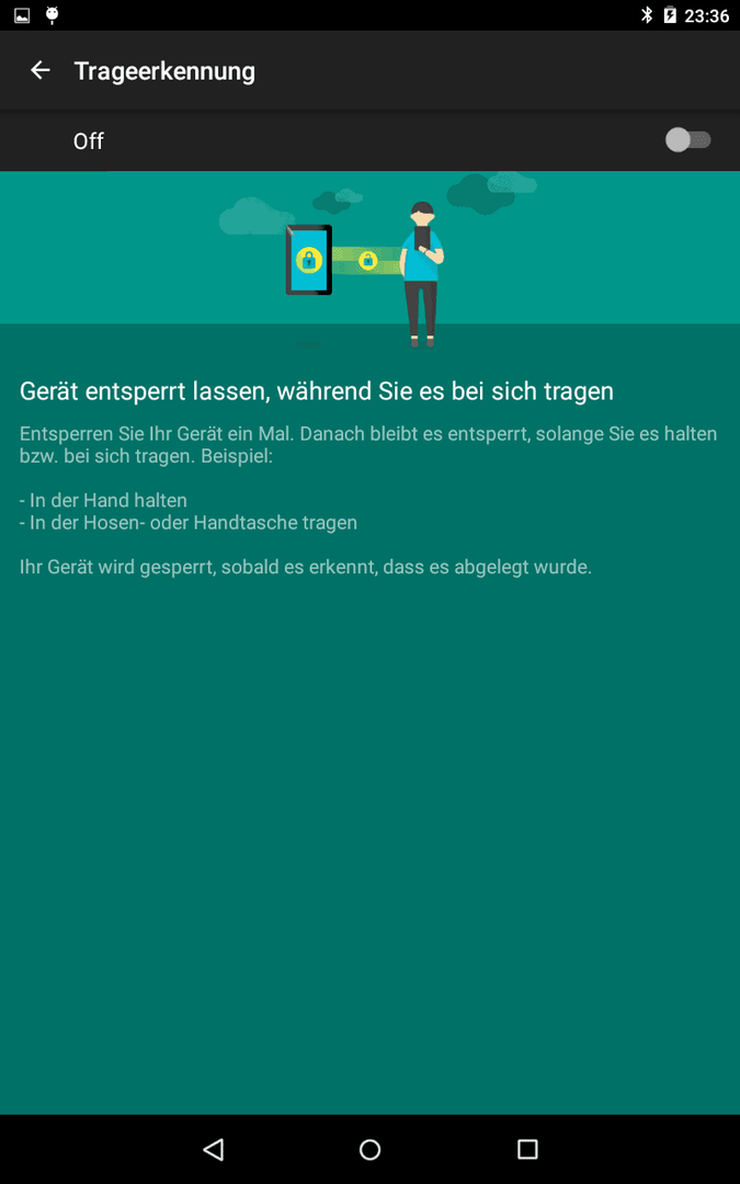

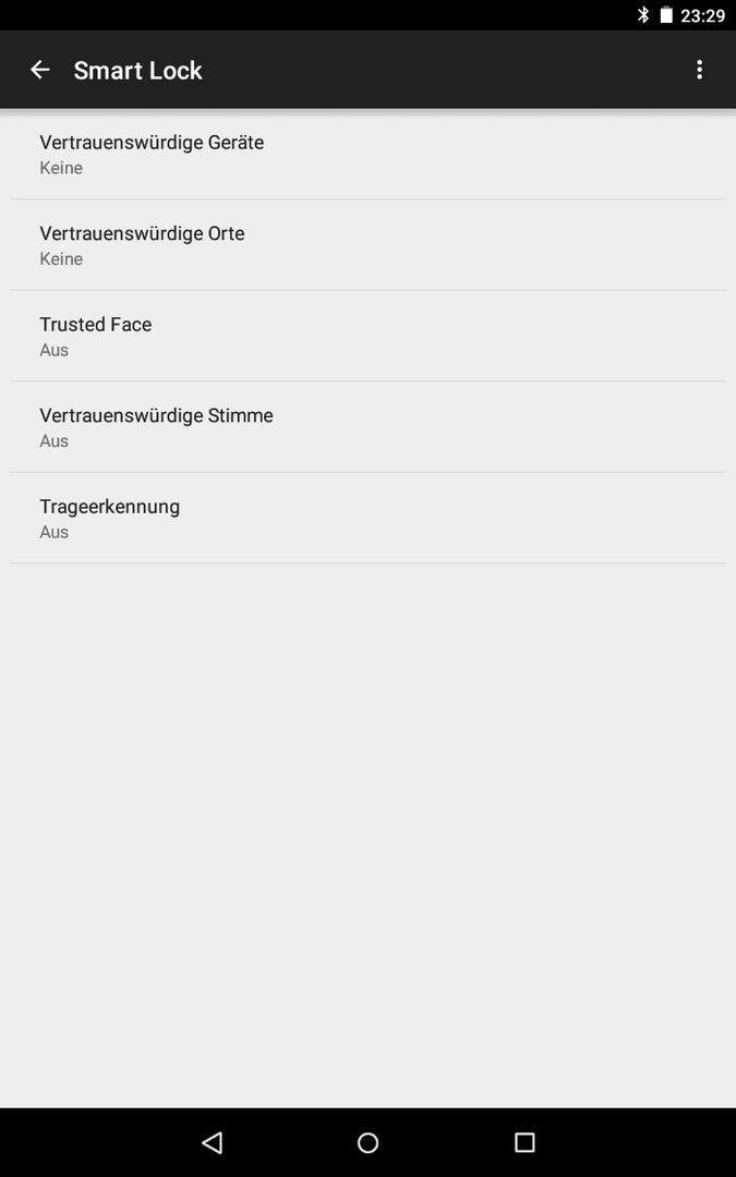

So sieht das Menü aud dem Nexus 7 mit Android 5.1.1 aus, was uns beim P8 lite fehlt:
