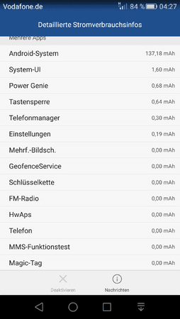

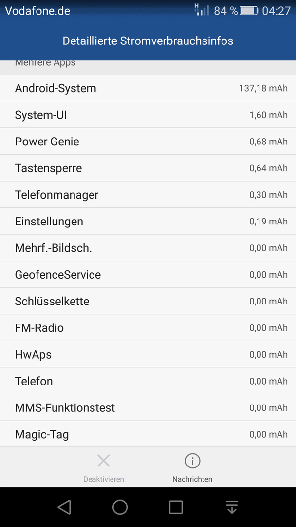

hab jetzt die detaillierte Aufstellung, Problem besteht immernoch
Ich habe das Handy jetzt nachts auf Flugmodus gesetzt....

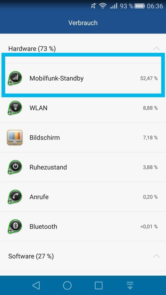

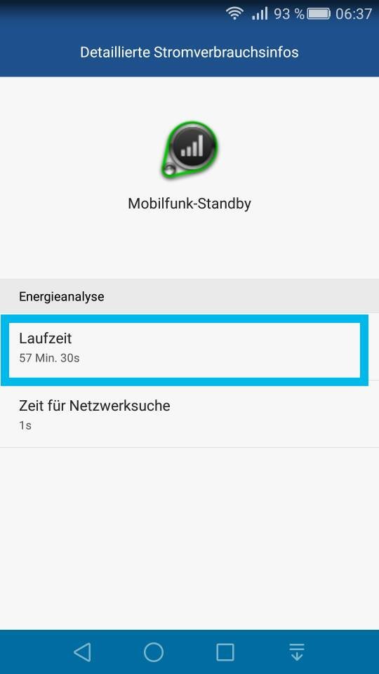

Moin an alle, ich habe mal eine Frage. Ist das normal?
@Roxxxtar: Wenn du mit deinem P8 auch telefonieren möchtest, dann ist das normal [emoji6]
Lass' mich raten. Du hast dein Telefon zur Zeit des Bildschirmfotos gerade 57 Minuten an gehabt, vom Ladekabel getrennt oder aus dem Flugmodus geholt?!

Ja war im Flugmodus [emoji51]
