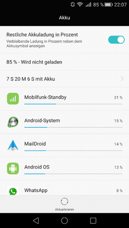

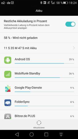

Also ich frage mich auch, was mit dem Akku los ist.... Ich bin auf der B200 und mein Telefon will nicht in den DeepSleep... Und das obwohl ich es kaum nutze.
Ideen?
Noch die Bilder vom Akku... Editieren geht mobil leider nicht...

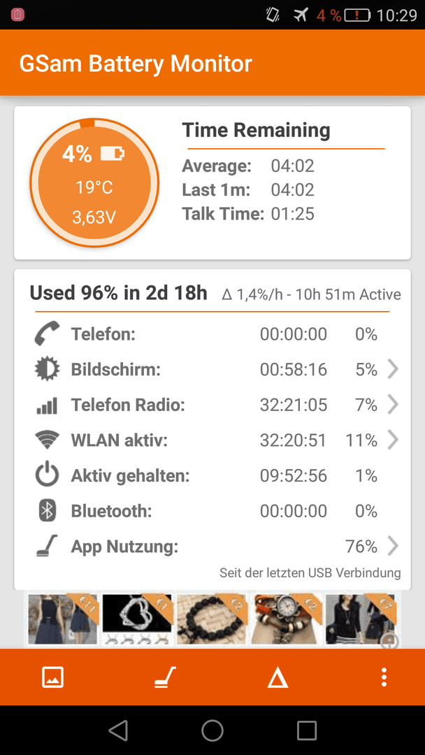

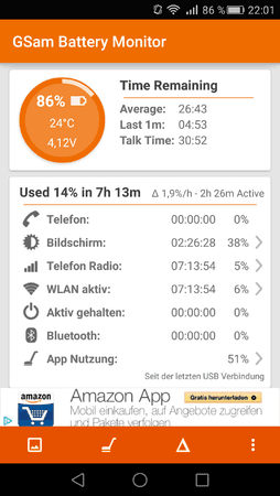

Hier mal von mir. Natürlich wenig benutzt, aber nicht absichtlich geschont oder so.
Packe das P8 nachts immer in den Flugmodus. Mache tagsüber aber öfter mal Bilder oder Snapchat, was Akku zieht.
Was ist DOT?
DOT steht für Display On Time. Die Zeit die dein Display eingeschaltet war.
DOT unter eine Stunde aber fast zwei Tage aktiv. Schwierig zu sagen ob das gut ist, je nachdem was du alles syncst etc
Bin mir da bei der DOT, die Gsam anzeigt, bissel unsicher. ich glaube das hat manchmal Bugs.
Würde denken, dass es bei dem letzten Zyklus mehr war, und bei dem, den ich jetzt hochlade, weniger.
Maildroid wird alle 20 Minuten gesynct. Dropsync eigentlic alle 24 Stunden, aber es erkennt auch Änderungen und synct dann auch.
EDIT: Auf den DOT Wert von Gsam ist gerade kein Verlass. War aber früher nicht so. Ich hab es bei den 2T 18H wenig benutzt, aber schätze das waren schon mmehr als eine Stunde auf fast drei Tage verteilt. Die Gesamtlaufzeit und Verbrauch stimmt aber schon mit Gsam.

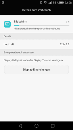

Aktuller Wert ist 32 Minuten, 15% Akku verbraucht.

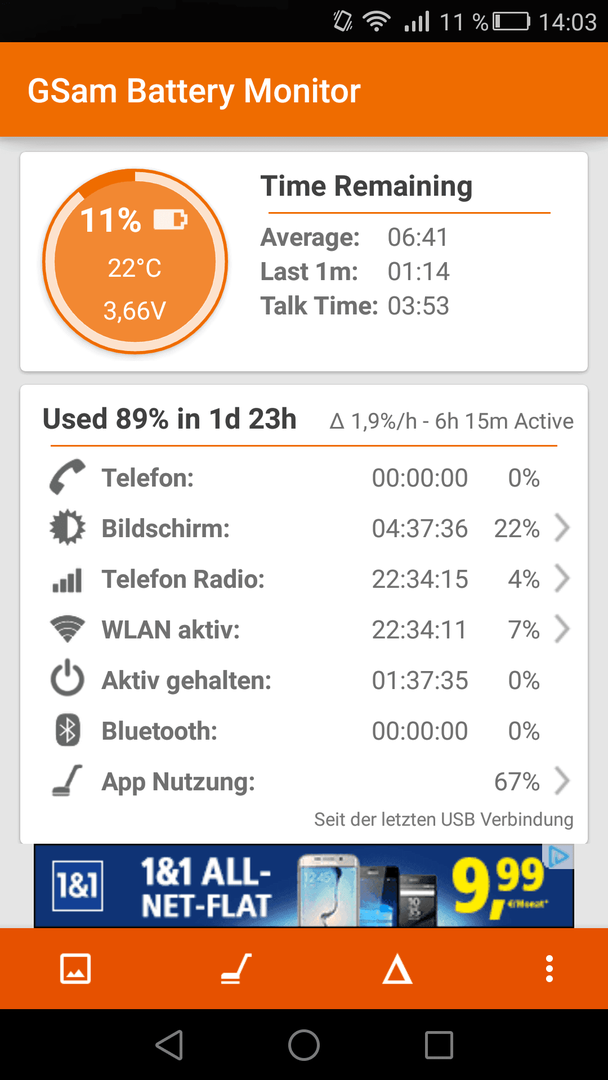

DOT 3 Stunden, Laufzeit knapp 2 Tage

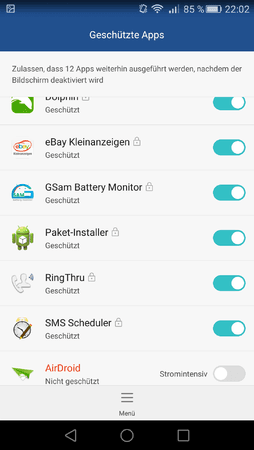

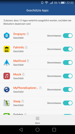

Ich hatte in den Einstellungen der geschützten Apps auch die Google-App auf geschützt. Die App habe ich da abgeschaltet. Seit dem ist es besser geworden. Ab und zu schlägt aber immer noch irgend ein Dienst zu saugt wieder am Akkku. Meistens hilft dann nur Handy neu starten, bis zum nächsten mal.

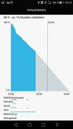

Bin von meinem LG G2 verwöhnt, aber der Akku des P8 ist dazu einfach ein Witz!
Nein, der Akku ist kein Witz. Das siehst du falsch.
Irgend etwas hält dein Handy aktiv, und dieses "irgend etwas" solltest du versuchen zu finden, denn das saugt den Akku leer.
Schau mal auf dein 1. Bild. Der Balken "Aktiv" ist durchgängig blau. Irgend ein Dienst ist da daueraktiv. Da kann der Akku nichts zu.
Reaktionen: 388093
Und wie finde ich das heraus?
Das ist schwierig, es haben ja mehrere dieses Problem. Mit der B170 Software war die Akkulaufzeit noch etwa doppelt so lang (da nicht daueraktiv). Ich hoffe auf das nächste Softwareupdate.
