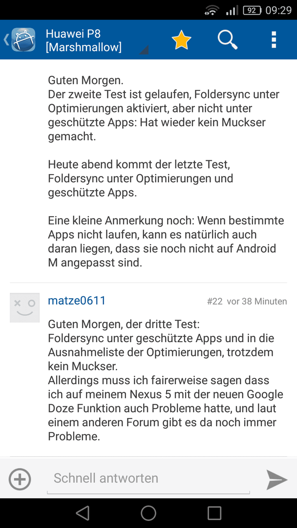

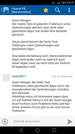

Außerdem hatte ich gestern den dritten Teil meines Testes. Ich habe die App Foldersync unter geschützte Apps und in der Ausnahmeliste von Dooze, aber sie hat keinen Muckser gemacht, also funktioniert der Schlafmodus zwar, aber nicht das wachhalten bzw. aufwecken.

Mit Doze gab/gibt es auch bei den Nexus noch Probleme, d.h. es bringt gar nix dass Huawei da rumwerkelt solange Google kein fehlerfreies Rom liefert

Du hast aber meinen Kommentar mit Foldersync gelesen?
Edit, nee, war anderer Thread.
