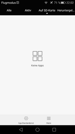

Untenstehend noch zwei Fotos. Habe 71 Apps installiert. Darunter auch Asphalt 7 und 8. Interne Speicher ist immer noch über 6 GB frei, da dort wie gesagt nur die apk's installiert werden und die Restlichen in die Externe.

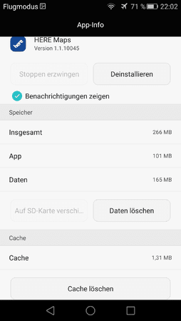

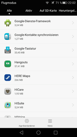

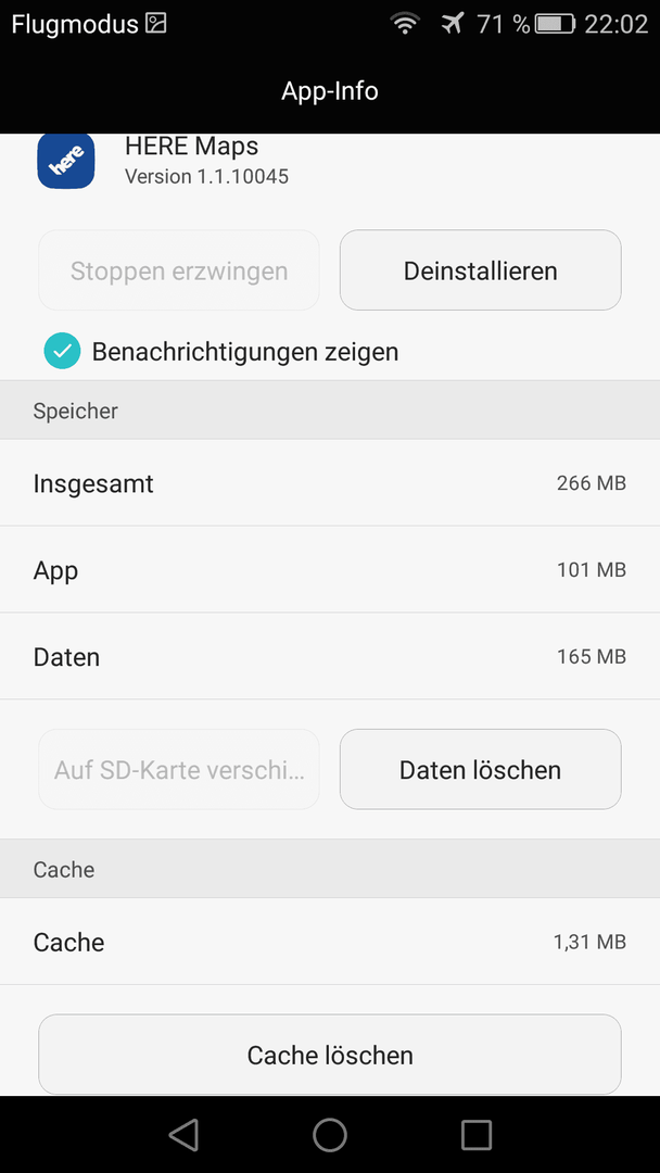

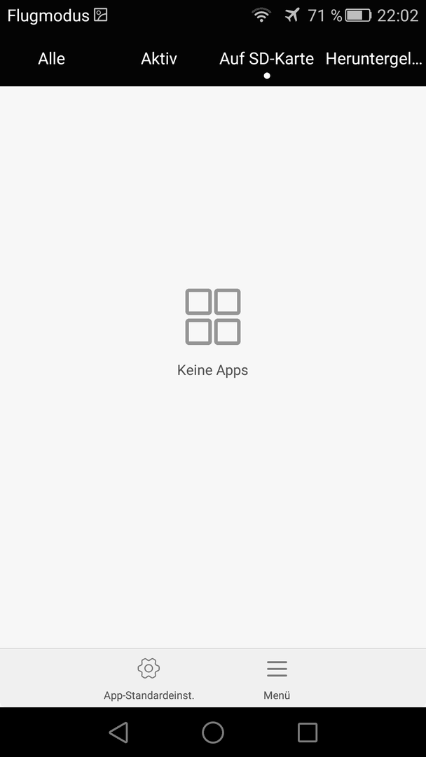

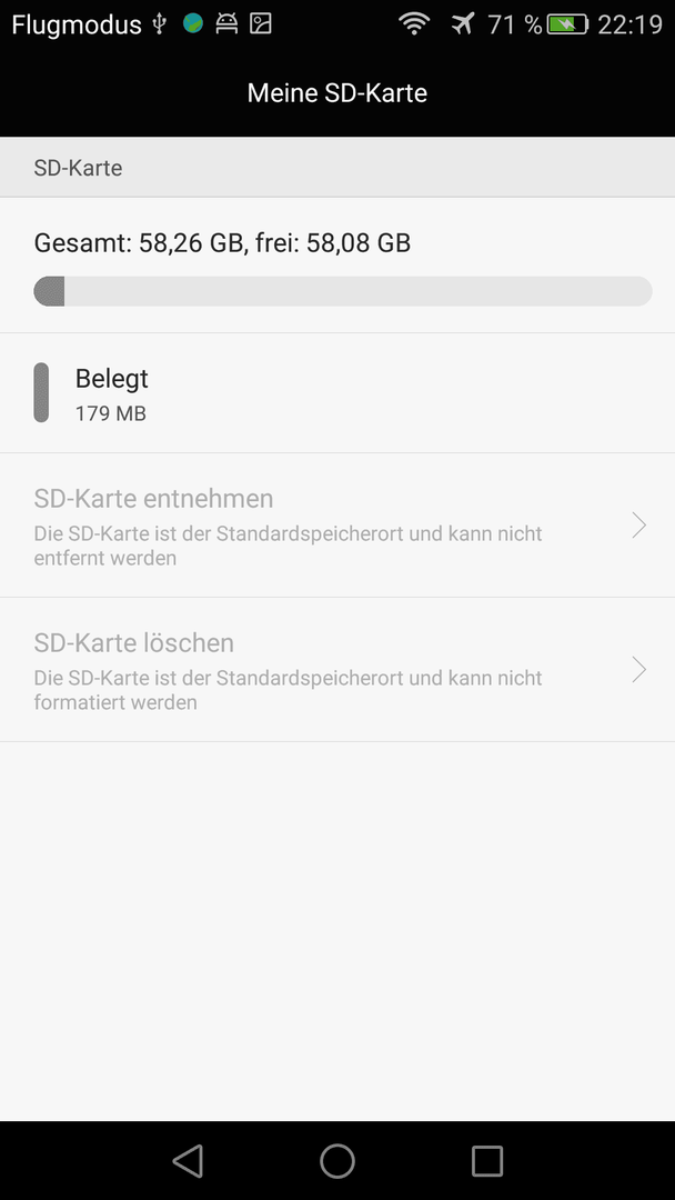

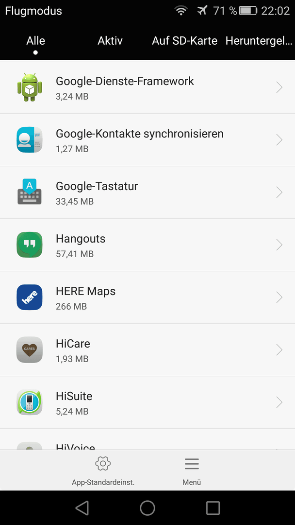

Screenshot_2015-12-28-22-02-03.png Screenshot_2015-12-28-22-02-09.png Screenshot_2015-12-28-22-19-43.png Screenshot_2015-12-28-22-02-37.png
Wurde denn Here Maps nun auf die SD Karte gespeichert? Laut dem zweiten Bild ist keine App auf der SD Karte gespeichert.
Wir gesagt, die .Apk wird immer in den internen speicher geschrieben. Die Frage ist nur was mit den Daten besonders bei spielen wo sie schnell über 1Gb groß werden passiert. Die sollten normalerweise was bei mit auch klappt wenn als Hauptspeicher die SD Karte gewählt ist auch dort hin geschrieben werden.
Die Karten werden normalerweise auf der SD Karte gespeichert. Die APP selbst immer im internen speicher.
