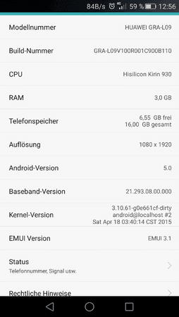

Hier mal nen Screenshot
Vielleicht haben die Leute bei denen es läuft ja auch ne andere Software drauf.

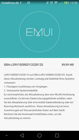

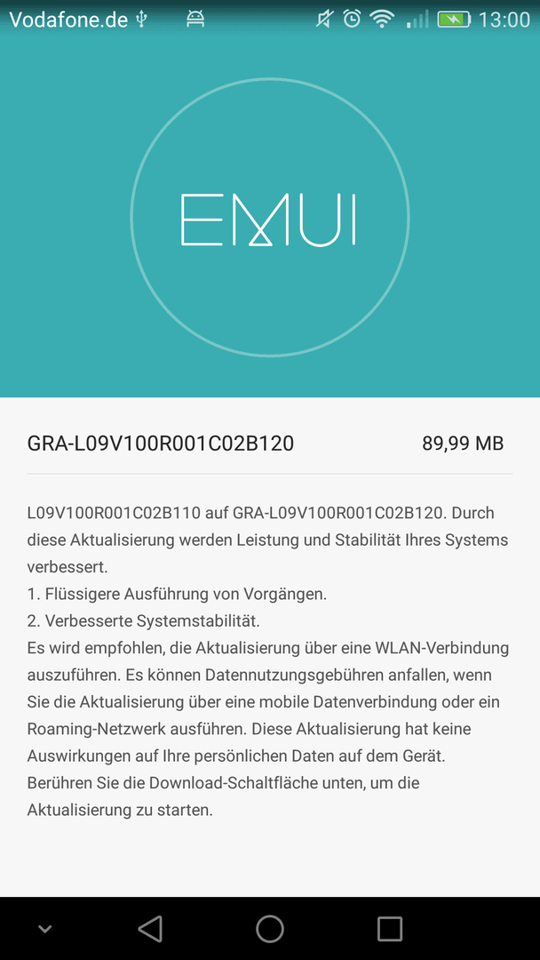

Ich hatte tatsächlich eine andere Version der B110.
Seit gestern Abend bin ich nun auf B120 (siehe auch Thread zum OTA Update). Mein P8 hat ein Vodafone-Branding.
Seit der Optimierung der Einstellungen (s.o.) habe ich kein Probleme mehr bezüglich Push.
