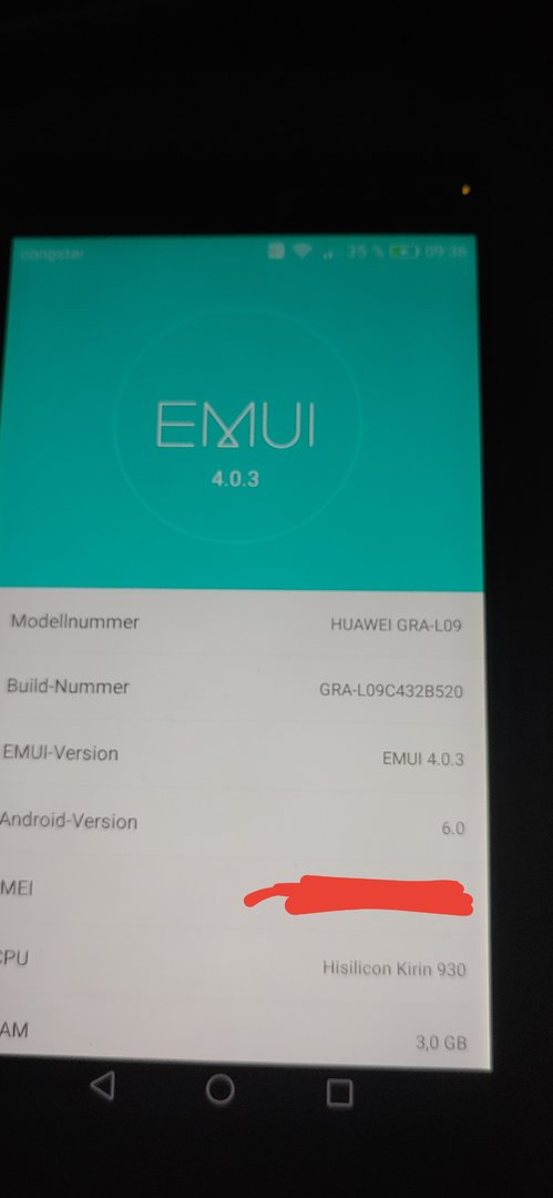

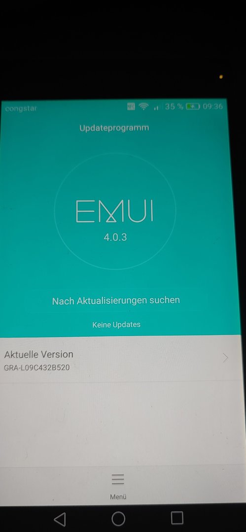

Das ist nach den updates passiert umd bootloader ist immernoch unlock

@AlphaAlphaBoss Beim P8 trat fallweise das seltsame Phänomen auf, dass im Fastboot Modus der Bootloader als unlocked angezeigt wird, obwohl er locked ist.
Ich denke drüber nach, wie sich das lösen lässt und melde mich später.
